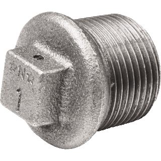

Even de hoofdgaskraan dichtzetten, en dan de gaskraan uit de muur draaien.
Daarna een 1/2 duimse afsluitdop er indraaien.
Eerst even de schroefdraad van de dop wat opruwen met een ijzerzaagje, en dan teflon tape er omheen draaien op de schroefdraad.
Eventueel de ruimte tussen tegel en dop afkitten, en de dop even wit schilderen.
