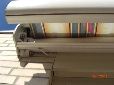

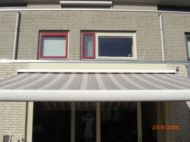

Ik wil graag weten of mijn knikarm scherm het doek goed oprolt.
Hij rolt het doek aan de onderzijde van de rol op terwijl de meeste schermen het doek aan de bovenzijde oprollen.
Het doek hangt namelijk slap en ligt dicht op de knikarmen.
Uitval heb ik al opnieuw afgesteld maar dat mocht niet baaten.
als ik dit wil veranderen moet ik het doek compleet uitrollen en iets tegengesteld oprollen en dan toch de 2 schakeldraden in de schakelaar omwisselen ???
Daarna de uitval opnieuw afstellen en klaar is kees ???
Wie kan mij helpen !!!

Plaats eens een foto van het scherm.
De meeste rollen idd bovenlangs.

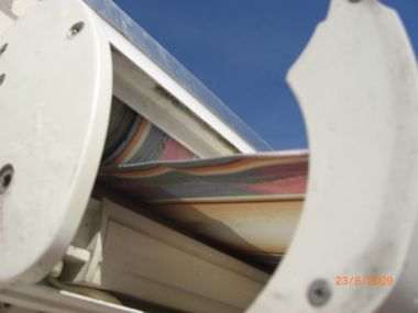

Erwin van der Burg
Ik hoop dat het duidelijk genoeg is ?
Laat even weten of de foto's duidelijk zijn anders moet je even zeggen waarvan ik een foto moet maken.

Het doek rolt goed op.
Erwin van der Burg
Wat kan ik dan nog doen om het doek strakker te krijgen ????
uitval is al goed afgesteld, ik krijg het doek niet strakker of hoger bij de armen vandaan.

Het is niet mogelijk om het doek strakker op te spannen.
De spanning wordt gegeven door de veren die in de armen zitten.
Er is maar een mogelijkheid om meer spannng te geven door armen te gebruiken met zwaardere veren.
Het kan dan wel zo zijn dat de motor het dan niet meer trekt (als het een elektrisch scherm is)
Erwin van der Burg
Ik heb het doek wel al iets strakker gekregen door het met mooi weer goed nat te maken en te laten drogen in de zon.
Dit was ook een tip van de leverancier waar we dit scherm gekocht hebben.
