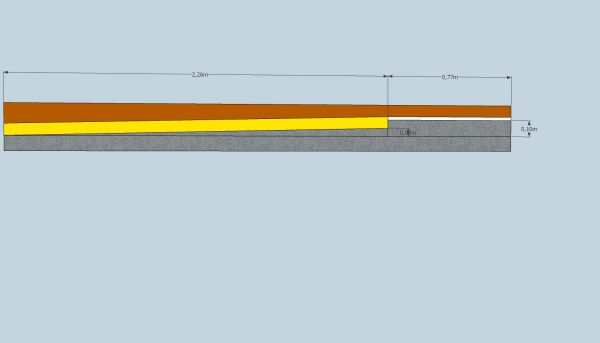

Ik wil in de keuken 410 x 300 cm een zandcement vloer met vloerverwarming en daarop tegels van 30x30cm. Mijn idee is op de ongelijke betonvloer pirplaten van 7cm, daar vloerverwarming op en dan een zwevende zandcementvloer van circa 7 cm. Op dit moment is de vloer niet gelijk (jaren 40 voor afvoeren water ofzo vloer was uitgevlakt met houtenbalken op het beton).
Op de tekening zie je van rechts een hoger vlak deel 77cm, dan 5 cm recht omlaag dan loopt de vloer over 2,26m 5 cm af.
- Kan ik de pirplaten op het schuine deel leggen en dit uitvlakken met de zandcementvloer? Zo niet hoe kan ik dit het beste egaliseren zonder egaliseer mortel (vreselijk duur) het is dan alleen om de pirplaten recht te leggen.
- het meest rechtse deel kan ik maar 1 a 2 cm isolatie kwijt kan ik dit opvullen met eps platen of kan ik dan beter de zandcementvloer koud op het beton gieten, is het een probleem dat de rest op een pirplaat ligt?
- Grijs beton
- geel pirplaten
- wit eps
- bruin zandcementvloer
