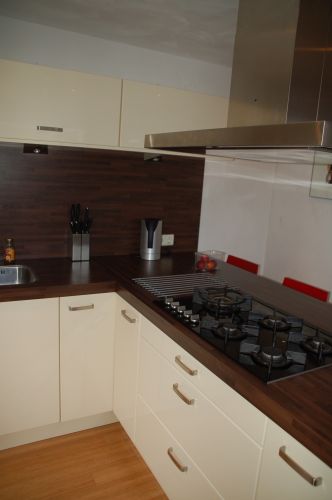

Wat betreft achterwand: Zelfde kleur/afwerking als het blad is erg mooi. Wij hebben 6 cm dik blad in donkerbruin "parket" fineer. De achterwand is 16 mm ofzoiets, uitgevoerd in hetzelfde fineer. Het ziet er enorm goed uit, hoewel het zoals Gerrit zegt natuurlijk ook persoonlijke smaak is.
Ik kan wel een fotootje plaatsen, als je wil.

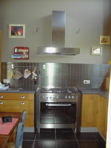

Dit is wat ik heb geplaats. Grote keramische tegels (60x30x0,8cm) met een alu coating en geribd.
Ziet er toch niet echt afgezaagd uit (al zeg ik het zelf).
Dan kan ik niet achterblijven natuurlijk:
Zoals ik al zei: donkerbruin "parket" fineer voor zowel het blad als de achterwand. Frontjes zijn in hoogglans creme (folie). Achter de kookplaat zit een soort bargedeelte (je ziet nog net de bovenkanten van 2 barkrukken), wat een mooie oplossing was om met beperkte ruimte toch in de keuken te kunnen eten.
Eigen ontwerp, laten maken, maar zelf geplaatst. Ben er best wel trots op :)
