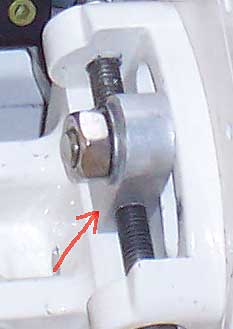

Ik heb een aantal jaren terug een knikarm-scherm bij een groothandelsbedrijf* gekocht. Helaas afgelopen weekend vergeten dicht te doen, en tijdens de hoosbui is er het een en ander goed mis gegaan. Een arm hing zo'n beetje op de grond. Nu heb ik gezien dat een bepaald onderdeel gebroken is. Het gaat om het blokje dat op en neer moet kunnen schuiven over schroefdraad:

Kan iemand mij vertellen waar ik dat onderdeel zou kunnen krijgen?
Of het merk/importeur van het zonnescherm noemen, dat zou ook al een stap in de richting zijn.

Voor het merk / importeur van het scherm zul je in eerste instantie op het scherm moeten kijken, of er ergens iets vermeld staat.
Het geven van de naam van de (groot)handel waar je hem hebt gekocht zegt natuurlijk niets over het merk. Dergelijke bedrijven kopen wel vaker hele partijen in, en een volgende keer is dat van een ander merk.
Misschien kun je ook nog een eigen foto toevoegen.
Maakt de kans op herkenning van het juiste onderdeel groter.
Ik heb uit een andere foto van dat topic een nog wat beter afbeelding gehaald van wat ik denk, dat je bedoelt.
Geef even aan of dat inderdaad het beoogde onderdeel is.
Het zou me trouwens niets verbazen, als zo'n onderdeel voor een plaatselijk zonweringsbedrijf een "standaard" onderdeeltje is, wat ze zo op voorraad hebben of kunnen bestellen.
Tenslotte moeten dergelijke bedrijven wel eens vaker een door storm ontwricht zonnescherm repareren, ook als dat niet van hun eigen favoriete merk is. :wink:
Ja, dat is het juiste onderdeel. Op het gedeelte waar de verticale bout doorheen gaat is het gescheurd.....
Ik zal eens informeren bij de lokale zonweringleverancier.
Maar alsnog, suggesties voor het merk/importeur zijn welkom!
Ga gewoon naar een zonwering specialist en vraag naar een aluminium stelblok met bijbehorende stelbout.
Deze zijn in de handel verkrijgbaar dit zijn meestal complete setjes.
