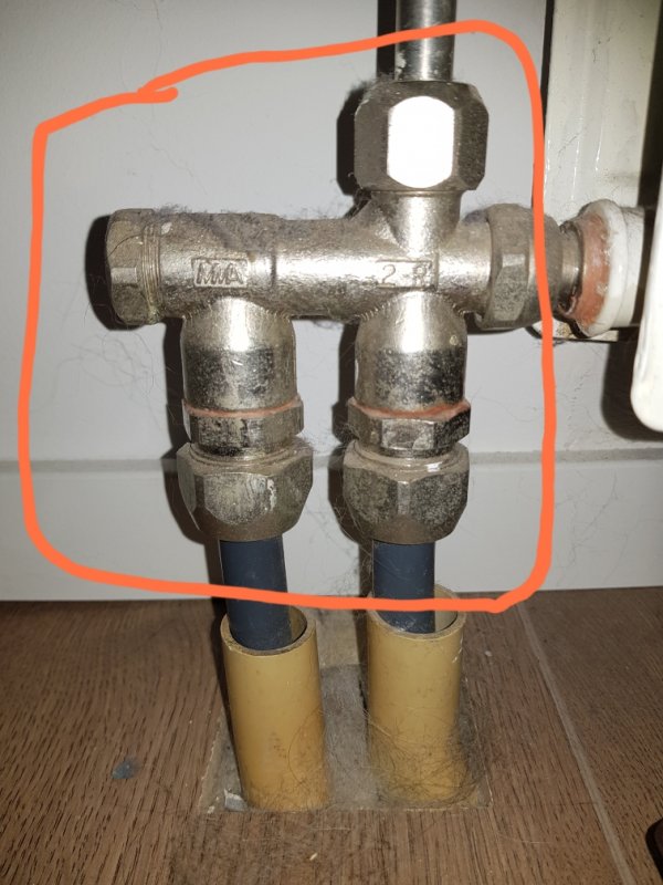

Hallo, ik heb volgend probleem : de onderblokken van de radiatoren moeten vervangen worden, er is er een doorgeroest. Ons huis in van 1985 en het schijnt dat de maat van de onderblokken tegenwoordig niet meer verkrijgbaar zijn, deze zijn nu korter. Hoe kan dit probleem opgelost kunnen worden ?
Zo te zien bestaan de knelkoppelingen onderaan het blok
uit de knelset (om de leiding) en een deel wat in het blok is gedraaid.
Als dat deel wat in het blok wordt gedraaid een 1/2" buitendraad aansluiting heeft
dan zou je kunnen zoeken naar een nieuw blok met een 1/2" binnendraad.
(als die er zijn)
Een andere optie is het blok helemaal verwijderen incl. de
knelkoppeling en opmeten wat de buiten/binnenmaat van de leidingen is.
Met die maat kun je op zoek gaan naar een onderblok met de juiste knelset.
Dit is wel meer risicovol omdat je niet weet wat er gebeurd met de leiding, en of de knelset er heel van af komt.
Wat onderblokken betreft zijn er zoveel soorten, uitvoeringen en maten dat ee vrijwel altijd een vervanger te vinden is.
Wat wel belangrijk is, betreft het een 2 pijps of 1 pijpssysteem.
Wellicht verstandig om deze klus via een installateur uit te laten voeren, bij de bouwmarkt zal je niet snel de juiste vinden, maar de installateur kan op specificaties zoeken.
