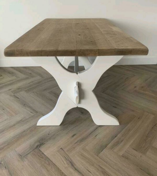

Onbehandeld eikenhouten tafelblad zwart verven
Ik heb een onbehandeld eikenhouten tafelblad gekocht en die wil ik zwart
verven hoe kan ik dat het beste doen?

Goed ontvetten, licht opschuren, gronden met grijze grondverf, opschuren met schuurwol en twee keer aflakken met een geschikt rollertje, eventueel nog een (matte) blanke lak er over.
In rollertjes zit nl. verschil wat betreft de soort lak.
