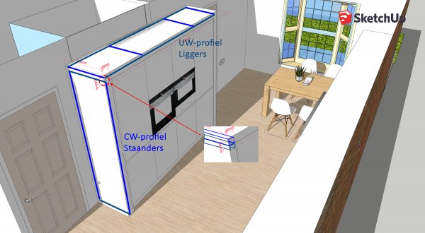

Binnenkort wordt m'n woning opgeleverd en wil ik voor de keukenkastwand een ombouw gaan maken waar deze vervolgens in geschoven kan worden. Rondom blijft er 5mm~10mm speling tbv ventilatie.
Wanddikte: ~10cm
Frame: metalstuds (75mm)
Beplating: gipsplaat (12,5mm)
Afwerking: stucwerk
Metalstuds omdat ik dat prettiger werken vind dan hout en bovendien nog een hele boel heb liggen.
Nu ben ik al een aantal dagen aan het denken hoe ik het beste het frame \ regelwerk kan aanpakken en dacht eigenlijk hetvolgende te doen:
De twee (verticale) zijkanten worden als het ware de ondersteuning voor het (horizontale) bovengedeelte.
De profielen aan de achterwand worden verankerd aan de achterwand.
De profielen op de hoek worden zijdelings verankerd met snelbouwschroeven aan elkaar (zoals te zien op de uitvergroting in het plaatje).
De vraag is: ga ik op deze manier doorzakking krijgen van het horizontale gedeelte in het midden? De keukenkastenwand is 2450mm breed, dus dus de ombouw is minimaal 2650mm breed.
Omdat alleen een verankering aan de achterwand mogelijk is, ben ik bang dat het misschien een beetje door gaat zakken in het midden?
