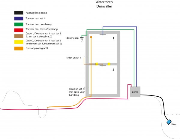

Ik heb even een aansluit schema gemaakt, zie foto
Bij nader inzien is 3 uitgangen uit de pomp ook voldoende, we kunnen makkelijk 2 tuinslangen wisselen.

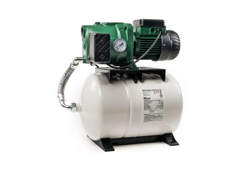

Als pomp hebben we nu deze in gedachten:
Is helaas geen 12v dus er moet ook een omvormer bij.

Ach, het is maar water, dus veel mis kan er niet gaan. Je weet dat de druk heel erg laag is voor een tuinslang he?
Als de vaten helemaal vol zijn, heb je ongeveer 8% van de druk van een waterleiding. Dat neemt hard af als de vaten leger worden.
Na wat speurwerk zijn er toch wat twijfels ontstaan over de 230V hydrofoorpomp.
Er is een omvormer nodig om van de 12v batterij 230v te maken maar volgens:
https://www.circuitsonline.net/forum/view/114055/1
is het startvermogen van de pomp 5-6x de nominale stroom.
Dit betekent een nog zwaardere omvormer of andere extra apparatuur.
