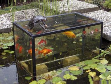

Ik snap niet helemaal wat je bedoeld. Je wil door de vijver heen kunnen lopen? Maak even een schets van het idee.
Een betonnen bak waterdicht maken kan wel, maar is voor een leek niet makkelijk. Het is makkelijker dit met een ander materiaal te doen, maar dat kan ook op het beton (bv. polyester).
Je bedoeld niet zoiets?

Wow at ziet er leuk uit.

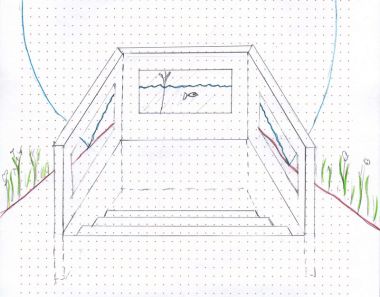

Bij deze een schets. Hopelijk geeft dit een beter idee.
Graag een reaktie.

Ik zie niet dat een leek dit voor elkaar gaat krijgen. Aannemers hebben vaak al grote moeite om kelders waterdicht te krijgen, laat staan het plaatsen van onderwaterbeglazing.
Als je dit wilt, kan je het beste een prefab kelderbak bestellen, groot genoeg om de trap volledig in te maken. Daar laat je vervolgens ruiten inzetten door een bedrijf die daar ervaring mee heeft (in een dierentuin bv.). Een constructeur moet dit alles uitrekenen aan de hand van de grondslag ter plekke.
Overigens hoe je het nu tekent, zit de trap veel te laag. Denk ook aan een pompput in de bak voor regenwater. En het kunnen schoonmaken van de ruiten.

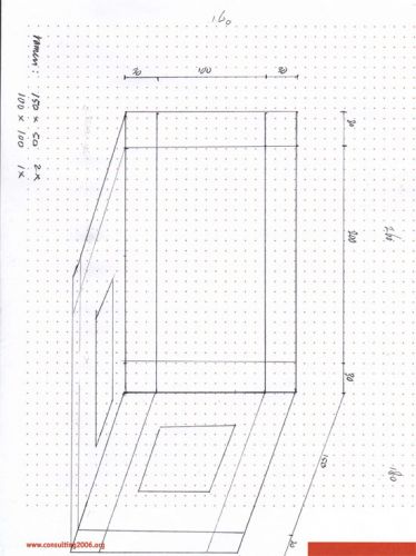

Goed ik heb na lang denken, gebruik makend van alle adviezen op dit forum en op bouwinfo, besloten om met beton te gaan werken. Dit wil ik nu tot in de puntjes gaan uitwerken, ook weer hopend op kritiek van forumleden. Ik heb een schets bijgevoegd, zodat je weet wat ik wil.
Ik heb gekozen voor wanden van 30 cm, omdat men zegt dat beton bij deze dikte waterdicht is en omdat dit ook nodig is voor het gewicht. Het geheel wordt dus een bunker met een kruipruimte van 2 bij 1 bij 1,5 meter en wanden en vloer van 30 cm. 1 raam van 100 * 75 cm, 2 ramen van 125 * 50 cm.
Ik heb berekend dat dit geheel ca 7000 liter water gaat wegzetten ( ik heb een randje van 10 cm boven water!). En dat de betonen bak ca 8500 kilo weegt (een kleine 4 kub), voldoende dus om de waterdruk te compenseren.

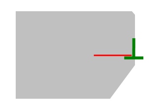

Ik bedoel zoiets:
Groen is een staalprofiel, dat als stelkozijn dient voor de rest van het raam. Rood is de staalplaat die waterdicht aan het stelkozijn is gelast.
Beton is een poreus materiaal. Bij waterdruk op het beton zal na verloop van tijd het beton geheel verzadigd zijn met water. De ogenschijnlijke waterdichtheid van beton komt doordat het water aan de droge kant sneller verdampt dan dat het aan de natte kant kan binnendringen.
Door de afstand, die het water moet afleggen, te verlengen hou je het ook rondom het raamkozijn droog.
In pincipe zal de breedte van de staalplaat dus de helft van de betondikte moeten zijn om bij het raamkozijn een vergelijkbare waterdichtheid te krijgen als bij de rest van de wand.
Met een waterdichte coating op het beton aan de natte kant rondom het raam zou je het ook kunnen opkossen, maar die staalplaat is betrouwbaarder.
