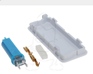

Ik heb een bosch koelkast type KSR34N00/02 en deze koelt te kort.
Nu heb ik het vermoeden dat de NTC sensor stuk is.
De koelkast staat op de camping en heeft in het voorjaar aan gestaan en helaas heeft het gevroren en denk ik dat daar de oorzaak ligt.
Als ik hem aan zet slaat de compressor keurig aan en na verloop van tijd voelt het ook koel aan maar niet koel genoeg. Vervolgens slaat de compressor af en stopt deze met koelen. Na verloop van tijd slaat hij gewoon weer aan. Het probleem is dus dat hij te kort koelt.
Ik wil de sensor vervangen maar weet niet waar deze zit ( ik vermoed links onderin achter een klepje )
Ik ben zelf monteur, maar heb niet veel verstand van koelkasten.
Wie heeft er advies

00168766 zou erin moeten zitten , zie je ergens een wit verwijdbare klepje?

Ja, links onder aan de achterkant zit een wit klepje en daar steekt een witte draad uit die weer naar de relais op de compressor gaat.
Heb zo een idee dat dat hem niet is, maar heb zelf geen idee waar die zit
Als ik naar het klepje van de reparatie set kijk is dat een klepje wat je er in drukt

Zo te zien zit er een handleiding bij voor de reparatie , kan zijn dat je de witte draad moet doorknippen en de pluggen eraan moet zetten met het onderdeel dan erop.

Dat zou inderdaad zomaar kunnen, maar dan moet ik zeker weten dat hij daar ook zit. ik heb er een foto bijgedaan om even te kijken of we het over de zelfde sensor hebben.

Ja moet hem zijn , als jij in je toestel daar een witte draad heb met verdikking dan is dat de sensor welke je waarschijnlijk gewoon moet afknippen en deze er voor in de plaatst moet zetten.
Anders even een foto plaatsen van jouw sensor in je toestel.

Maar aangaande mijn verhaal ga jij er ook van uit dat het de sensor is die vervangen moet worden.
Ik ga proberen om hem er eerst uit te halen en naast te leggen zodat hij niet zo snel af zal slaan of weet jij de weerstant waarde van deze zodat ik hem door kan meten.
