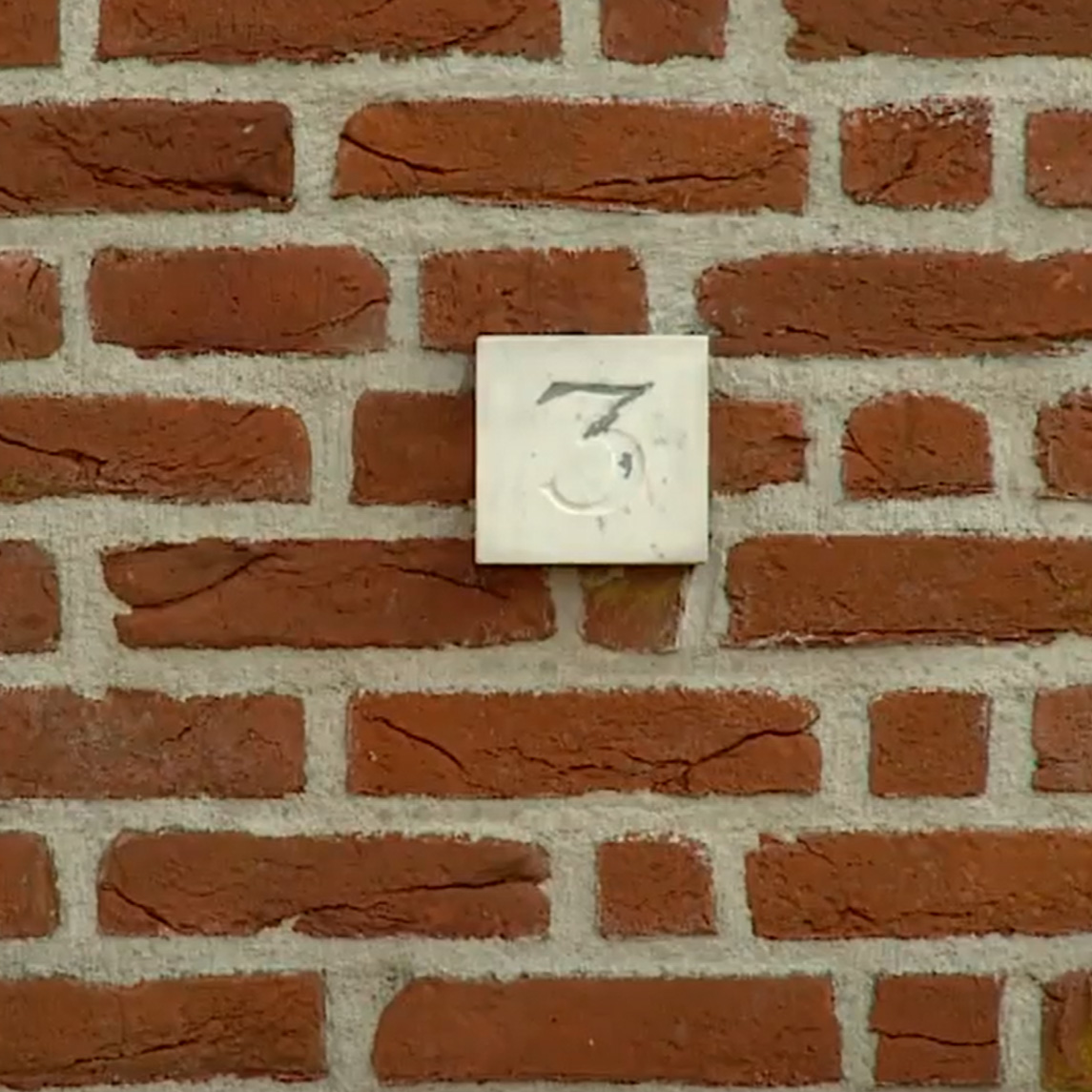

De gemeente noemt deze norm om aan te geven hoe de huizen in een nieuwbouw wijk genummerd moeten worden.
Omdat de NEN normen helaas niet openbaar zijn in te zien, wil ik vragen: Hoe groot moet een huisnummer zijn in de huidige norm?
NEN 1772:2010: normering van het Nederlands Normalisatie-instituut voor wat betreft straatnaam- en nummerborden
Rooster
Specialist Geluid
Volgens de wettelijke eisen moet een huisnummerplaatje de minimale afmetingen van 12 x 12 cm hebben. De cijfers dienen minimaal 88 mm hoog bij 60 mm breed te zijn. Verder moet het huisnummer(plaatje) een kleur hebben, die afwijkt van de ondergrond waarop het bevestigd is. Het plaatje kan het beste hangen op 1.75 tot 2.50 meter hoogte. Natuurlijk is het makkelijk als je huisnummer ook verlicht is.

Dank je wel Rooster daar heb ik wat aan.
