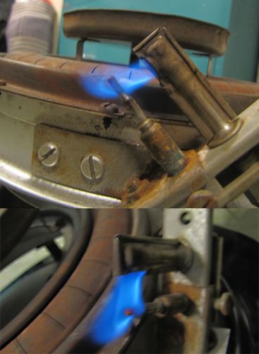

Ik heb een Nobeltje dat ik begin dit jaar helemaal heb schoongemaakt en voorzien van een nieuwe thermokoppel.
Toch wil hij maar slecht aangaan; de knop moet erg lang worden vastgehouden en de waakvlam erg hoog gezet. Later kan die weer wat omlaag.
Sinds gisteren slaat de kachel echter zomaar af. Dus zonder uitblazende tocht of andere zichtbare oorzaken. Op een of andere manier werkt die magneettoestand dus niet goed, ondanks dat ik dat ook allemaal schoongemaakt en waar nodig gesmeerd heb.

Kan je de waakvlambrander schoonmaken. De vlam moet op de achterzijde van de punt van het thermokoppel gericht zijn, dus niet op het uiterste puntje. Een klein vlammetje is voldoende en de punt van het thermokoppel mag rood zijn, niet wit dan verbrand de punt.
Bij het aangaan van de hoofdbrander mag de waakvlam niet "wapperen".
Dat kan duiden op een vervuilde waakvlambrander. mvgr Bernhard

Bijgaand een foto van de huidige situatie. Zo te zien alles in orde, nietwaar?
Schone vlam, goed op het midden....
Merci
Bernhard
Dat ziet er goed uit. Wat gebeurt er met waakvlam als de hoofdbrander aangaat? mvgr Bernhard

Om te beginnen: hij doet het weer! :lol:
Met meteen de bevestiging: rare dingen die thermokoppels :-|
Ik heb gisteravond een test gedaan met een oude tk die ik nog had, gewoon even aangesloten en bij de waakvlam geouden; die deed het. Toen weer de nieuwe: die deed het niet. Toen de oude ingebouwd; toen deed die het ook weer niet! :shock:
Vanmorgen een vergelijkbare test gedaan, nu doet de oude tk na inbouw het wel. Kortom: ik weet inderdaad niet wat ik doe, maar het werkt nu. Ik heb wel erg de indruk dat die tk een teergevoelig 'stukje technologie' is...
Nu de kachel het (vooralsnog) weer doet, heb ik ook nog aan de stelknop onder de pijl gedraaid. Dat gaf geen zichtbaar effect.
