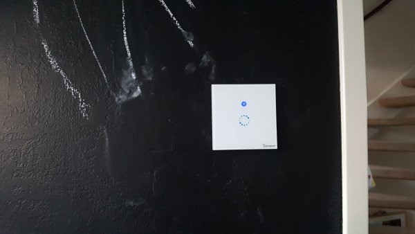

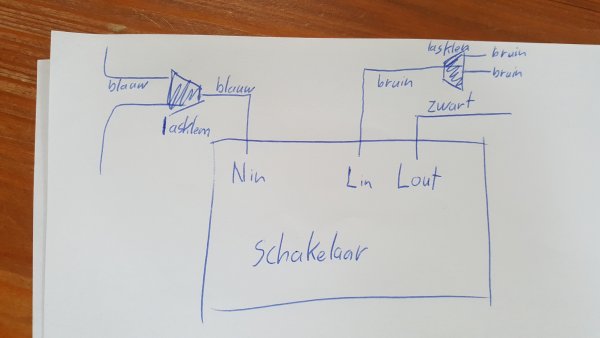

Op dit moment probeer ik een schakelaar aan te sluiten.
De lamp werkt helaas nog niet. :mrgreen:
Ik denk dat de spanning direct door de bruine draden doorloopt en niet de schakelaar bereikt.
Hoe zorg ik ervoor dat deze stroom krijgt?

Als ik het aansluitschema achterop de schakelaar bekijk moet ook de nul aangesloten worden, dus de blauwe op Nin.
