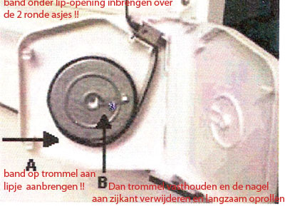

Daar ik de oude oproller niet meer kon vastzetten heb ik een nieuwe manuele gekocht.
De oude heb ik gedemonteerd maar ik heb geen idee hoe ik de nieuwe moet installeren.
Ik weet dat ik het uiteinde moet vastzetten aan het haakje maar dan? Moet ik draaien aan dat rond ijzer en windt de veer dan op? Ik krijg er maar geen spanning op.
Wie kan me helpen?
Alvast bedankt!!!
YEAH!!!!! GELUKT!!!! :lol: :lol: :lol:
DHWZ
Ik ga ervan uit dat je deze opwinder hebt.
Het nokje wat je bij B ziet moet je even indrukken als je het band vast gezet hebt.
Als je alles vast hebt zitten dan trek je iets aan het band zodat het lipje bij B vrij komt dan dat lipje indrukken zodat de schijf vrij kan draaien,als het goed is dan werkt alles weer naar behoren
BTW bij aansluiten van het lint wel de rolluikmat in zijn geheel naar beneden doen.
