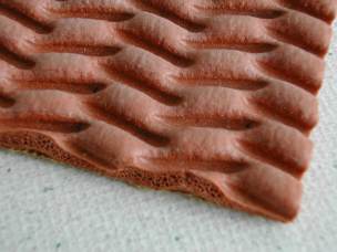

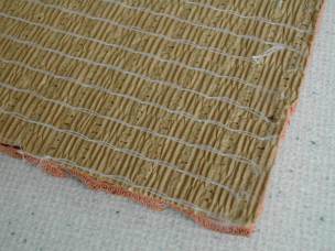

Met betrekking tot de kwaliteit: misschien kan iemand aan de hand van onderstaande foto's van een stukje van het huidige ondertapijt, iets meer zeggen over het type ondertapijt, en de kwaliteit daarvan?
De bovenkant:
de onderkant:
(NB: het wit op de foto is gewoon de ondergrond (keuken-aanrecht) waarop ik het stukje ondertapijt heb gelegd voor de foto.)
Met betrekking tot de geur: ik ruik in het ondertapijt geen rooklucht, maar het heeft wel een sterke geur die ik niet goed kan omschrijven (hoor dit bij dit type tapijt?).

Dingena
Ik herken het, bedankt voor de foto's.
Het is inderdaad een rubber ondertapijt, deze zal als er zware meubels op hebben gestaan niet meer terugveren.
Leg je er dus een nieuw tapijt overheen en zeker als dit een dunne of goedkope kwaliteit betreft, begrijpelijk ivm de tijd die je er wil wonen, dan zou het kunnen dat het tapijt inzakt op de punten waar het OT ingedeukt is.
Aantal dingen die je kan doen:
1. Het is niet nodig om ondertapijt onder je tapijt te leggen, zeker gezien de tijdsduur
    die je er wil wonen. Dus leg het tapijt rechtstreeks op de vloer.
2. Laat het liggen met het risico dat het toch stinkt. (Ik kan vanuit hieruit niet
    beoordelen in hoeverre het OT stinkt.)
3. Je kan ook kiezen voor Vilt ondertapijt, EUR 5.95 per meter op 2 breed,
    stukken goedkoper en toch het comfort van ondertapijt.
Succes!
