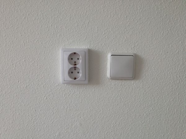

Eventueel zou je het stopcontact direct naast de schakelaar onder een dubbel afdekraam kunnen plaatsen. Als er nu een enkelvoudige inbouw schakelaar zit in een holle wand doos, is dit relatief makkelijk, zonder schade te realiseren. Mogelijk zul je wel een blauwe en een geelgroene draad moeten bijtrekken van centraaldoos naar stopcontact. Voor een schakelaar zijn deze nl niet nodig, voor een stopcontact wel.

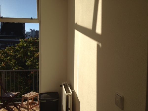

Even een uitgebreidere situatieschets met een aantal mogelijkheden.
Woonkamerwand:
Keukenwand:
Optie 1:
Vanuit de wandcontactdoos in de woonkamer door de wand boren. Een nieuwe wandcontactdoos in de keukenwand plaatsen en de bedrading vanuit de woonkamer doortrekken. Voordeel: eenvoudig te doen en een korte afstand te overbruggen. Nadeel: geen geaard stopcontact in de keuken, terwijl de rest in de keuken wel geaard is. Een stopcontact in de keuken die niet op de keukengroep zit, wellicht onaangename verrassing voor toekomstige bewoner.
Optie 2:
Vanuit de centraaldoos in de keuken een aardedraad naar de lichtschakelaar trekken. Een nieuwe wandcontactdoos in de keukenwand plaatsen en de bedrading vanuit de lichtschakelaar in de keuken doortrekken. Voordeel: geaard stopcontact. Nadeel: langere afstand te overbruggen.
Gezien de nadelen van optie 1 gaat mijn voorkeur uit naar optie 2. Zie ik nog iets over het hoofd?

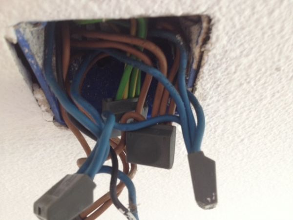

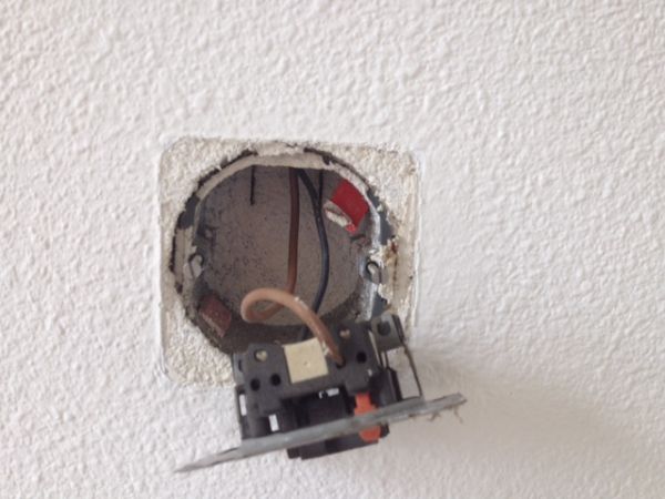

Lichtschakelaar:
Centraaldoos:

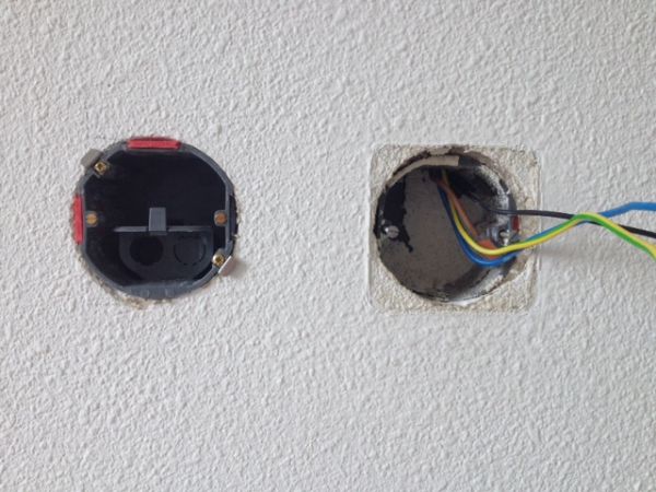

Stappenplan:
1. Nuldraad (blauw) en aardedraad (groen/geel) met een trekveek vanuit de lichtschakelaar naar de centraaldoos trekken.
2. Nuldraad en aardedraad in de centraaldoos aansluiten op de lasdoppen.
3. Gat boren naast de lichtschakelaar en hollewand wandcontactdoos plaatsen.
4. Flexibele PVC tussen de wandcontactdoos en lichtschakelaar plaatsen.
5. Lasverbindingen leggen achter de lichtschakelaar: Zwart vanuit centraaldoos direct in de schakelaar. Bruin vanuit centraaldoos met lasdop naar schakelaar en naar nieuw stopcontact. Blauw vanuit centraaldoos doortrekken naar nieuw stopcontact. Groen/geel vanuit centraaldoos doortrekken naar nieuw stopcontact.
6. Bedrading aansluiten op nieuw stopcontact.
Het makkelijkste is om de bruine en zwarte terug te trekken naar de lasdoos en dan een trekkoord mee te trekken.
Met dat trekkoord trek je de trekveer door de buis naar de centraal doos en dan trek je de 4 draden in één keer met zijn vieren door de leiding.
