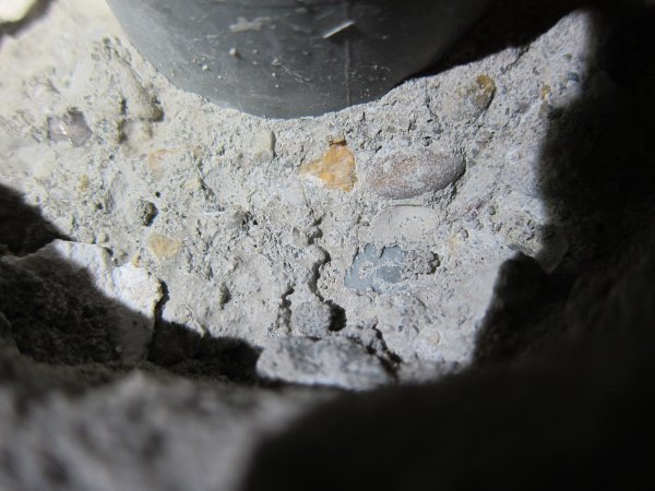

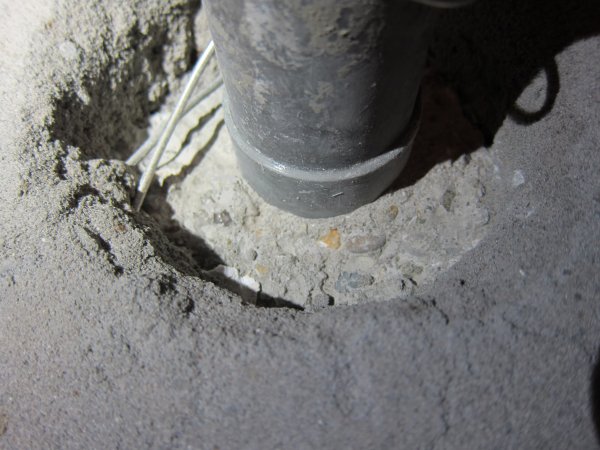

Deze afvoer steekt nu een aardig eind uit de vloer en ik was in de veronderstelling dat deze ook geheel in de zandcementvloer zit. Maar na deze te hebben verwijderd loopt de afvoer nog steeds vertikaal naar beneden in wat lijkt beton.
Als ik hier nu zo een bocht op plaats dan steekt de afvoer een behoorlijk eind uit en moet ik de vloer wel erg ophogen. Ik wil 'm natuurlijk zo laag mogelijk hebben.
Mijn vloeren zijn van die betonnen platen (je ziet van die lelijke voegen in het plafond) dus ik was in de veronderstelling dat de zandcementvloer op deze platen was gesmeerd maar blijkbaar zit er nog iets tussen
Mijn vraag: kan ik de afvoer verder uitkappen zonder dat ik problemen krijg met de constructie/vloer?

Kan je in het algemeen niet zomaar uitkappen, leiding ligt zeer waarschijnlijk in een later vol gestorte sleufsparing in de kanaalplaat.

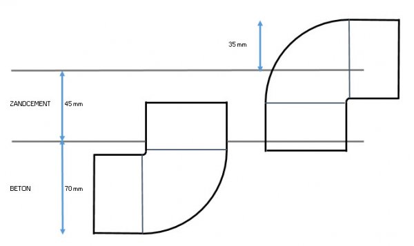

Heb de boel een beetje opgemeten. Er ligt een 50 mm bocht in het beton waarvan de rand 25 mm boven het beton uitsteekt:
In deze bocht zit nog vertikaal een stukje buis gelijmd.
Zou ik de boel niet uitkappen, het stukje buis eruit smelten en er een nieuwe 50 mm bocht met spie op zetten dan moet ik de gehele badkamervloer zo'n 35 mm ophogen.
Als ik de bocht kan uitkappen dan kan ik met 2 flauwe bochten bijna geheel binnen de zandcementlaag blijven.
Vandaar de vraag of ik de bocht kan uitkappen. Gaat dus om een stuk van 70 mm diep en, met wat werkruimte, 130 mm bij 70 mm.

Is erg afhankelijk van waar het zit in vloer of dit wel of niet kan.
Smokey123
Ok, uithakken is dus geen optie.
