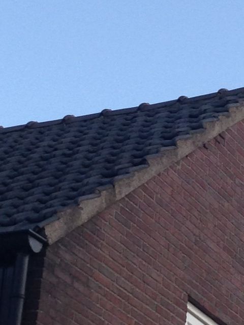

Niet tevreden over dakafwerking buiten. Wat te doen? Foto

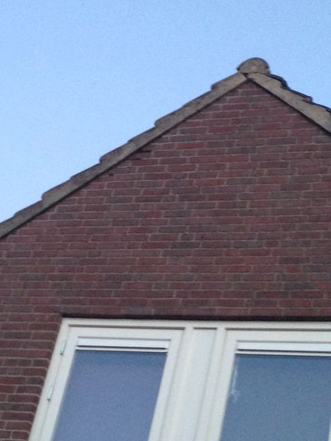

Mijn dakrand naar de 'voorkant' en 'achterkant' van mijn huis vind ik niet mooi afgewerkt.
Het lijkt wel of er normale dakpannen, is een bedje van cement zijn gelegd op de rand.
Die rand heeft niet het euwige leven zoals ook op de foto's te zien is.
Graag wil ik een keer de hele voorgevel wit schilderen. Dan zie je ook de lelijke steen niet meer..(en ook beneden wat andere stenen etc)
Hoe dan ook, de situatie zoals ie nu is heb ik bijgevoegd.
Wat zouden jullie doen, om de dakrand wat 'mooier' te doen laten overkomen?
Zelf dacht ik aan de volgende opties:
1. Niks aanpasen aan constructie, gewoon die rand mooi glad maken, en afwerken in antraciet verf, en de gevel dan mooi wit
2. Zijn er wel goede dakpannen op het 'einde' gebruikt. Zo niet, wellicht de randen van de dakpannen aanpassen naar dakpannen die 'over' de cement rand vallen
3. Duurste oplossing, en weet ook niet of het technisch kan. De dakrand afwerken met een 'overlap' van hout wat je vaak ziet. Maar dan moet ik een hele constructie maken die het dak zeg 20CM doortrekt naar voren.
Wellicht hebben jullie suggesties, of opmerkingen wat ik het beste kan doen?

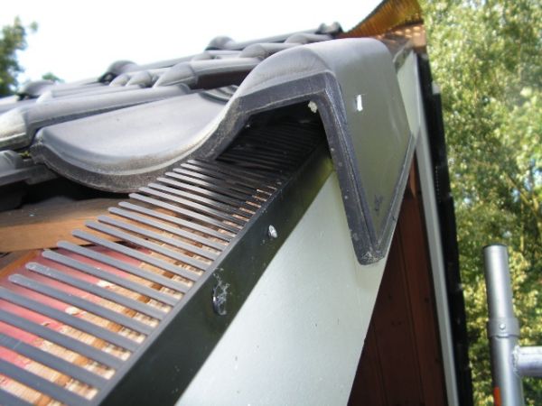

Normaal worden hiervoor kantpannen gebruikt.
Bij jou zijn er (zoals je zelf al zegt) normale pannen gebruikt, die ingemetseld zijn.
Zie ook deze link.
Het zal toentertijd wel een goedkope oplossing zijn geweest, en dit werd wel vaker gedaan.
Ik weet ook niet, of je nu nog kantpannen kunt gebruiken, zonder alle dakpannen te moeten verleggen.
Ik weet het niet 100 % zeker maar volgens mij passen die gevelpannen wel zonder de andere te verleggen.
Onlangs bij de buren pasten ze wel, dit waren trouwens een andere soort.
Bij gebouwensloperijen zijn de gevelpannen met een beetje geluk nog te vinden, bij nieuwe is er kleurverschil, gebruikte niet.
Bedankt voor de reacties. Ik zal dus die hele rij pannen uit de cement moeten trekken/tikken. En dan 'kantpannen' van dezelfde soort, en bij voorkeur tweedehands op die vrijgekomen plek leggen?
Bij het uittikken zal het cement beschadigen. Moet ik dat opnieuw repareren, of heb je dat door die kantpan niet meer nodig?
edit: Ik begrijp dat ik eerst moet kijken of ik de kantpannen kan plaatsen, zonder dat ALLE dakpannen eraf moeten :)
Ga inderdaad voordat je begint met weghakken met een pan naar een pannenhandel, bij voorkeur een bedrijf dat handelt in gebruikte pannen.
Laat je daar informeren of er voor jouw type pan kantpannen te leveren zijn.
Zo ja, dan de buitenste rij pannen loshakken, inclusief de cementlaag. Als je een paar pannen los hebt, eerst een kantpan passen, dan zie je wel hoeveel er weg moet om goed aan te laten sluiten.
De cementlaag niet direct weghakken, er blijven cementresten op de stenen zitten, de stenen zijn niet meer schoon te krijgen en hebben een andere kleur doordat ze niet in het weer hebben gezeten.
Alleen kleine randjes bovenop wegtikken indien nodig.
Leg een paar gevelpannen en kijk hoe ver de cementrand onder de pannen vandaan komt, als dat een paar cm is valt dat niet/minder op dan stenen die een andere kleur hebben.
Probeer er eerst 1tje want ik heb het idee dat de kantpan niet vergenoeg de zijgevel gaat bedekken...maar ik kan het mis hebben....
Een kantpan zal niet de gehele cementrand bedekken. Meestal valt de kantpan over een strook hout of volkern oid.
