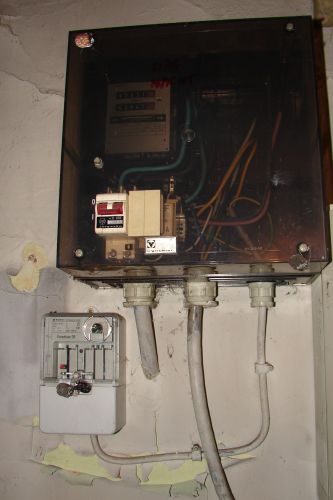

Graag had ik willen weten of jullie misschien aan mijn meterkast kunnen zien wat voor netaansluiting ik heb?? 2x230, 3x230,...?
Ik woon wel in belgië, weet niet of dat verschillend is?

De automaat links onder lijkt op een enkele fase dus 1x 230V. De inhoud is verder niet echt duidelijk te zien. Het lijkt erop alsof links boven in ook nog automaten zitten, maar dat is dus niet erg duidelijk.
Kan je misschien een duidelijkere foto plaatsen?

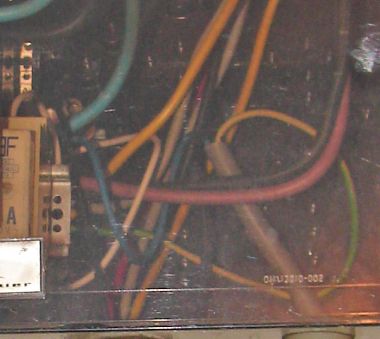

Ik zal proberen een betere foto te nemen. Kan ik het misschien zien daar waar de draden in mijn verdeelkast komen? Wat is bijvoorbeeld het verschil voor wat betreft de aansluiting in de verdeelkast tussen eenfasig en driefasig?
De middelste kabel op de foto is degene die die naar de verdeelkast gaat, als ik goed kijk tel ik min. 3 (de vierde ben ik niet 100% zeker) draden die naar de kast gaan van de hoofdschakelaar, dus ik veronderstel 3 fasig?

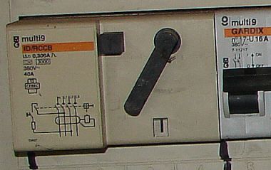

zie ook volgende foto van de diff., schema met 4 draden, 380V, dus 3-fasig, toch?

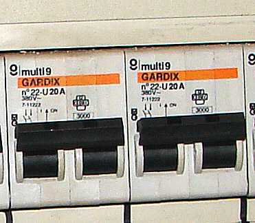

De onderste automaat is inderdaad een 3-fasen automaat. Het schema op de automaat geeft aan dat het 4 polig is: 3 fasen en 1 nul.
Gezien de grote puinhoop in het kastje zou je daar nog niet zo zeker van hoeven te zijn, kan wel natuurlijk. Staat het niet op de rekening wat voor aansluiting je hebt, of in ieder geval waar je voor betaald?
Een 4-polige schakelaar is ook te gebruiken voor een 1 fase aansluiting. Andersom natuurlijk niet, maar de warboel in de kast duidt nou niet echt op logica. Ik zou het niet zomaar aan durven nemen (als ik het vanuit hier moet beoordelen).

Op de automaten staat ook overal 380V op (zoals op de diff.), kan ik daar niks uit afleiden, is het niet zo dat er tussen een fase en de nul altijd 230V staat en aangezien er 380V op de diff. en de automaten staat, betekent dat dan niet automatisch dat er meer dan 1 fase is (is het 380V tussen 2 fasen?) of zie ik dat verkeerd?
Aan de andere kant moet er dan natuurlijk wel 230V uitkomen, dus 1 fase en een nul, kan dat?
Theoretisch zou het ook nog een 127v/220v net kunnen zij waarbij er 127v tussen de fase en de nul staat en 220v tussen de fases onderling. Komt in België ook nog voor dacht ik. Vraag idd je netbeheerder om uitsluitsel.
Vandaag gebeld met de distributienetbeheerder, en ze wisten het niet 100% meteen..., na wat zoekwerk vond de mevrouw aan de lijn dan terug dat het monofasig 230V zou moeten zijn (toch wat twijfelachtig...), ze heeft dan meteen maar eens bij de buren gekeken en die hebben ook 1x230V. Dus dan zal het zo wel zijn veronderstel ik... ben toch eens benieuwd wat het zal geven als ik de kast ga ontmantelen want ik twijfel toch nog altijd...
