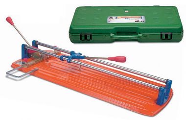

Wij willen in de badkamer van ons nieuwbouwhuis een natuursteen vloer leggen (2cm dik) Ik zou graag willen weten met wat ik dit het beste kan zagen?
Of moet dit gewoon met een tegelsnijder.
Ook voor gewone tegels zou ik graag willen weten waar je de tegels het beste netjes mee kan doorzagen.
Als ik een tegelsnijder gebruikt, lijkt het me dat er lelijke randjes aan de tegels komen...
Het mooiste resultaat krijg je met een watergekoelde tegel zaagmachine, met diamant schijf.
Maar met een slijptollletje, en dichte diamantschijf lukt het ook wel.
Een tegel snijder is hiervoor eigenlijk niet geschikt voor.
Hou er wel rekening mee, dat je de natuursteen tegels naderhand ook nog even moet impregneren, om ze waterdicht te maken.
