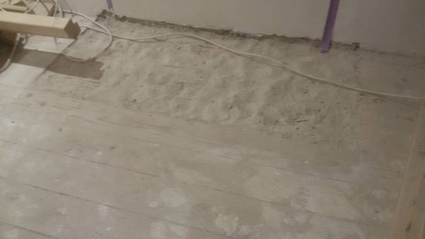

We hebben de oude open haard betonnenplaat afgehakt en willen er een natuurstenenplaat van 4 cm opmaken zodat die ook op de houten vloer komt waar de laminaatvloer op komt. Dus due natuurstenenplaat zal iets boven het laminaat uitsteken wat denk ik een mooi gezicht zal zijn voor de pelletkachel
Deels zal die plaat dus op het beton liggen en deels op de houten vloer.
Hoe ga ik dat verlijmen? Of hebben jillie andere ideeën?
Hoe groot wordt de plaat.
Wat voor soort natuursteen wordt het.
En hoever ligt de natuursteen op de houten vloer.
MarcoHoorn
De plaat wordt net zo breed als de betonnen plaat. De diepte is 88 cm en dat is ongeveer helft dus op de houten vloer
MarcoHoorn
Is het mogelijk om een zwakke specie te maken waardoor deze plaat niet al te vast wordt verlijmt op de betonnen plaat? Misschien dat de plaat heel blijft als die in de toekomst verwijderd moet worden. :?:
MarcoHoorn

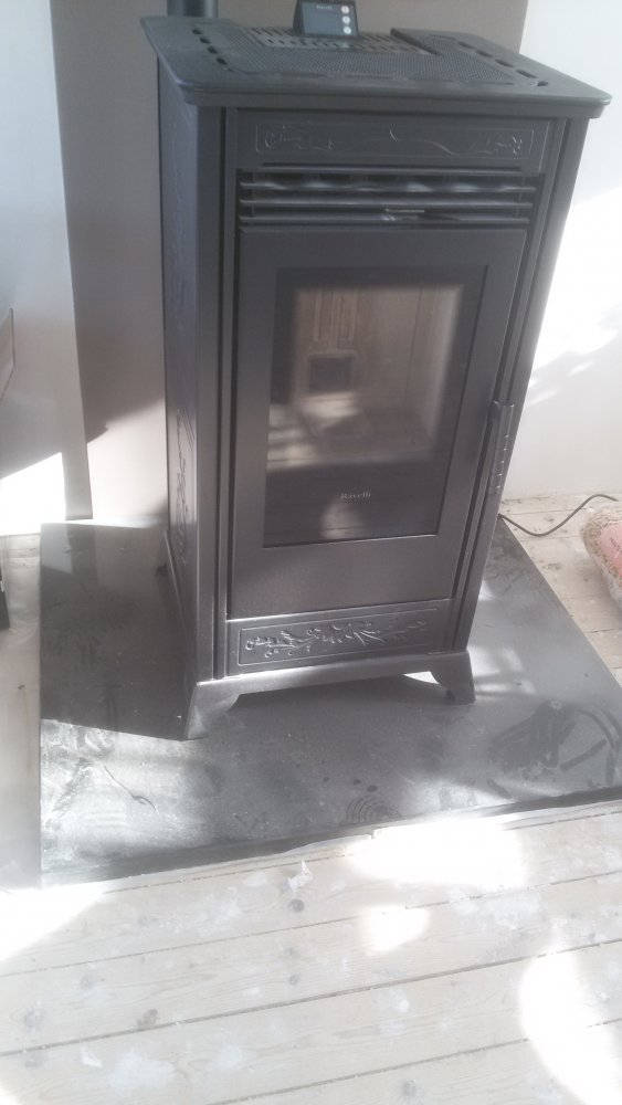

Uiteindelijk heb ik op plastick folie een dun laagje beton gelegd en daar de plaat ingedrukt. Wel latjes erom heen om de plaats goed aan te geven.
MarcoHoorn
MarcoHoorn
Mooi he
