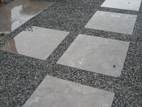

Natuursteen tegels tussen split
BertPleizier
Gewoon op een goed zandbed. Eventueel aangevuld met wat cementpoeder onder de tegels. Hier om heen het split strooien. Let er wel op dat de laag split veel dikker moet worden dan de tegels.
Jebo
Ik heb terpjes gemaakt van zand/cement en hierop de tegels gelegd, samen zo'n 5 cm. Rondom komt dus 5 cm split.
Lijkt me wel in orde zo.
