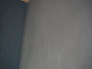

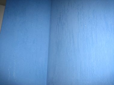

Vorig jaar hebben wij de muren in onze badkamer geverfd met Albastine 2 in 1 muurverf voor de badkamer. Vervolgens hebben wij de muren nogmaals geverfd met een gekleurde muurverf. Kort daarna ontstonden er natte plekken op de muren die natter werden na het douchen. De natte plekken willen niet opdrogen zelfs niet als de douche voor een langere periode (vakantie) wordt gebruikt.
Volgens een kennis komt dit doordat de muur te vaak is geverfd en nu is verzadigd. Kan dat? En zo ja, hoe kunnen wij dit oplossen?
Ik zal vanavond een foto plaatsen.
Alvast dank!
Joe
Hier een tweetal foto's, een met zonder en met flits genomen.

Als eerste is er Albastine muurverf 2 in 1 voor Badkamer aangebracht d.m.v. een roller. Na ongeveer 2 uur is er met Flexa Colour Locale muurfverf op gegaan ook met een roller. Volgens mij is deze muurverf op waterbasis, dit is er onverdund aangebracht.
EGeen
De alabastine is na 24 uur volledig doorgehard, en na 2 uur stofdroog. Ik denk zelf dat het euvel hierin zit. Er is te snel een 2e laag opgezet waardoor de ondergrond niet geheel kan doorharden. Eventueel ook nog in een nog vochtige ruimte is dit een slechte combi. Vraag me tevens af wanneer er hoe snel erna is gedouched.
Maar ik denk dat de grootste fout het te snel overschilderen is.

Vind ik een redelijk moeilijk te beantwoorden vraag, maar ik vrees dat alles er eerst af moet alvorens er weer over te kunnen schilderen.
Is het enkel het gezicht van de donkere plekken nu, of zijn ze ook niet goed doorgehard? (zachte verflaag, plakkerig, verflaag laat los, geeft af etc....?).

De natte plekken geven niet af en de verf laat ook niet los. Hoe kan ik alles er het beste afhalen? Moet ik dan gaan steken en bikken?
