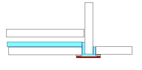

Gisteren is bij ons een oud buitenkozijn verwijderd. Dit buitenkozijn zat nog tussen het huis en de nieuwe aanbouw. Wij gaan nu de bijkeuken bij de oude keuken betrekken, maar zoals op de foto te zien is kun je nu naar buiten kijken. Hoe kunnen we deze spleet (3 - 4 cm) het beste dichtmaken? Compriband heb ik maar gevonden tot 2 cm dik.

Dan inpakken met isolatiemateriaal. Bv. een plaatje PIR, dat heeft aardige isolatiewaarde bij dunne dikte. Zorg dat de isolatie uit de spouw doorloopt. Evt. afpurren.
Even een schets van het isoleren en aftimmeren (met een aantal aannames):
Bedankt IJkenhout. Neem aan dat het blauw de isolatie is en het roodbruine de aftimmering?
Zat er ook al aan te denken om de voorkant van het gat met purschuim dicht te maken, maar hoor vaak niet zulke positieve verhalen over purschuim. Lijkt mij dat als het pur naar voor en naar achter uit kan zetten je weinig schade aan kunt richten.
