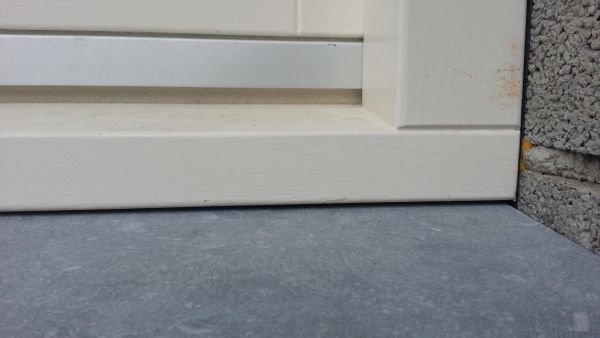

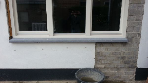

Ik heb een hardstenen raamdorpel buiten geplaatst en nu vraag ik me af of de naad tussen de raamdorpel en onderkant van het kozijn mag/moet worden afgekit. Aan de achterkant van de dorpel zat een verhoging.

Dorpel iets meer afschot en ook wat lager aangebracht. Er blijft dan geen water kleven tussen de dorpel en het kozijn. Er is een druiplip in het kozijn gemaakt?
Rola
Als de naad nat blijft door capilaire werking, dan wel afkitten, anders niet. Naad lijkt aan de kleine kant, bankpasdikte? Of vertekend de foto?
Die naad zorgt er normaal voor dat eventueel lekwater in de spouw langs het kozijn nog weg kan.
Wgb

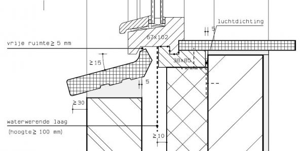

Hoe hoog moet een naad zijn zodat het kleven van water in die naad is uitgesloten. Ik vermoed toch zeker 8 mm.
Even wat water langs het raam laten lopen en kijken wat er gebeurd. :wink:
5mm is voldoende.

Aan het kozijn zit een druipneus. De raamdorpel is daarachter gehaakt. De dikte van de naad is 2 a 3 mm. Ik zie dat er een ruimte van 5 mm moet zitten tussen de dorpel. Dat heb ik niet gedaan. De dorpel zit volgens mij tegen het hout geklemd.
