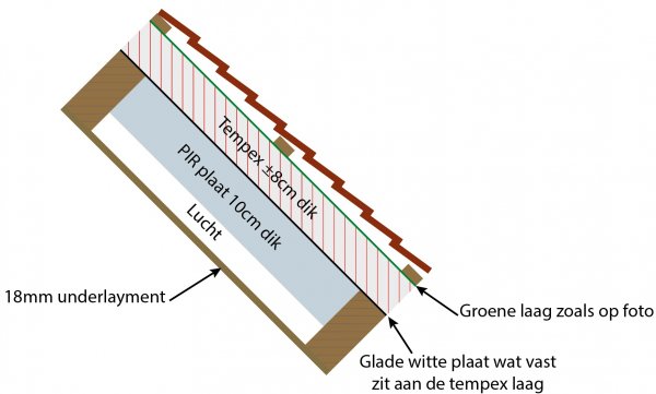

In Juni dit jaar had ik een vraag gesteld over na-isoleren van ons dak, dit project was verschoven en gaan wij binnenkort weer aan pakken. De volgorde was me nog niet helemaal duidelijk en ik ben dus niet zeker.

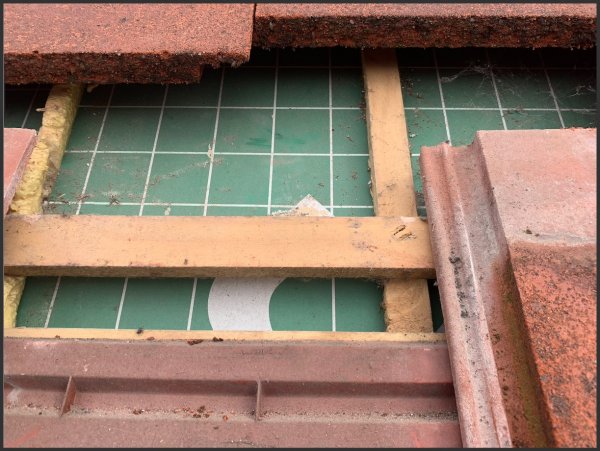

Even een schetsje hoe ik het van plan was uit te voeren. Wat betreft de PIR plaat, deze heeft een zilveren laag aan 2 kanten. Zover ik het had begrepen is de groene laag een damp open laag.
Dan vraag ik me af wat beter is, de lucht laag tussen de underlayment en de PIR zoals in mijn tekening of tussen de PIR en de bestaande gladde dakplaat?
