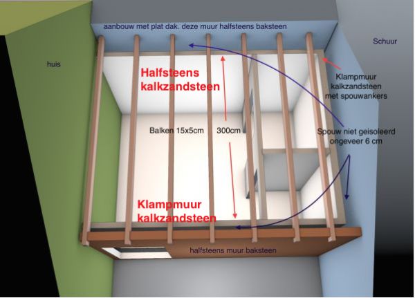

Beste,
ik ga de doorgerotte balken en dak van een onverwarmde aanbouw met plat dak vervangen.
De oude balken hebben geen balkankers en ik vraag me af of die hier nodig zijn en hoe je die dan met de muur verbindt.
Er zijn wel spouwankers aanwezig.
De oude balken liggen op het binnenblad en buitenmuur aan de ene kant en door het binnenblad en de muur van een andere aanbouw aan de andere kant.
Ik heb zelf het idee dat het zonder balkankers kan maar extra stevigheid kan natuurlijk geen kwaad.
Alvast bedankt voor de moeite.
Balkdragers zijn uiteraard niet nodig als balken op een muur liggen.
Liggen de balken dan op een klampmuur? Dat kan dus niet.
Hoi, bedankt voor het antwoord.
Het binnenblad vd buitenmuur is een klampmuur
De andere muur is halfsteens kalkzandsteen.
de balken liggen wel op het binnenblad en het buitenblad.
Ik vind het zelf er ook niet erg solide uitzien.
Maar het staat toch minstens al 30, vermoedelijk 65 jaar.
