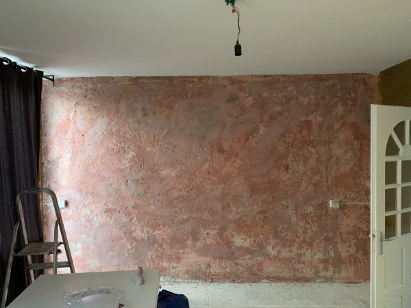

Ik heb een betonnen muur waarvan de stuclaag los was gekomen. Deze heb ik los weten te bikken. Nu is het grootste deel los gekomen maar er is toen wel wat achter gebleven. Zie foto:

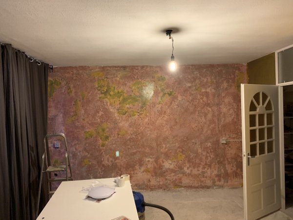

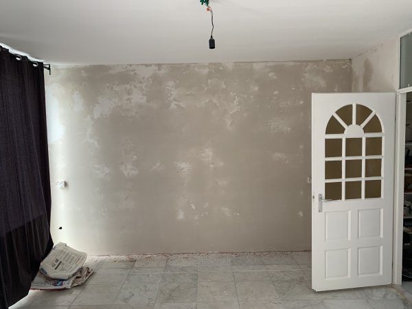

Nu heb ik de gehele muur behandeld met betokontakt en een klein deel met stucprimer. Is dit correct?
Als het beton betreft is betokontakt juist. Is het kalkcement dan had dit in de stucprimer gemoeten. Maar die donker stukken als hier nog muurverf op zit moet daar ook de betokontakt op en niet de stucprimer.
Dank u voor de reactie.
Het is een betonnenmuur met resten kalkcement......
Daarnaast zijn de donkere stukken met verf gewoon kalkcement dus dan is stucprimer toch gewoon genoeg?
En zo niet, kan ik dan met de betokontakt over de stucprimer heen?
Betokontakt vergroot de oppervlakte hechting oftewel het maakt de ondergrond stroef door de toevoeging van een kwartskorrel in de primer. Muurverf is een gladde niet zuigende ondergrond. Je kunt de plekken die je hebt behandeld met stucprimer nog even in betokontakt zetten,dit kan er gewoon overheen.
Ja zeker weten! Af en toe even goed ventileren doet ook wonderen. Normaals bedankt voor het advies betreft het voorbehandelen 😄
Geen dank. Ventileren help zeker icm met deze warmte droogt het nu wel een keer zo hard in vergelijking met de winter.Heb je zelf gestukadoord?
Nee heb het niet zelf gedaan helaas ben ik zelf niet zo kundig. Last minute heeft mijn stucadoor afgezegd dus moest ik snel via via even snel zoeken naar een nieuwe. Ik ben toen uit eigen belang maar alvast begonnen met het voorbehandelen, zeker omdat Betokontakt volgens de verpakking een minimale droogtijd had van 12 uur.
