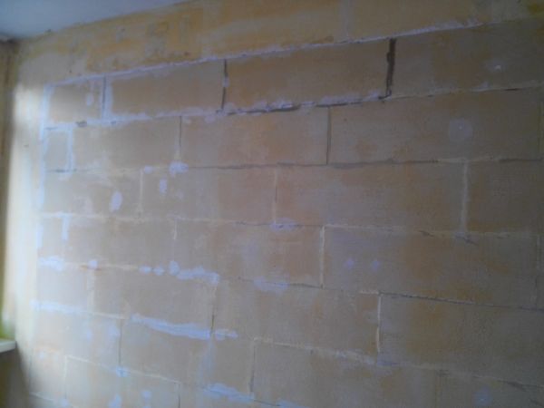

Hoi,
Ik ga een muur stuken die is gemaakt van gipsblokken. De gipsblokken zijn echter niet overal even netjes. Op sommige plekken zitten kleine kiertjes en oneffenheden. Deze heb ik dichtgesmeerd en ik heb de muur in de voorstrijk gezet.
Is het raadzaam om de naden ook nog af te plakken met glasvezeltape?
Als het halfsteens is gestapeld hoeven de naden niet gegaasd te worden. Alleen wel eventuele (erg) grote naden of lange naden. En uiteraard als er aansluitingen zijn met andere materialen.
Plaats anders even een foto.
Hier een foto van de muur.
De muur in voorgetrokken met stuc primer en kleine gaatjes en oneffenheden heb ik met reno band gevuld.
De aanhechting op de oude muur zal ik nog tapen. Moet er dan weer stuc primer overheen?

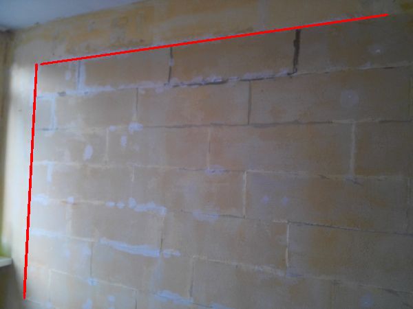

Kan het niet helemaal goed zien, maar het lijkt alsof links en boven geen gipsblokken zitten. Dan moeten die naden wel gegaasd worden. De naden tussen de blokken niet.
Opnieuw voorstrijk is niet nodig, al kan het geen kwaad.
