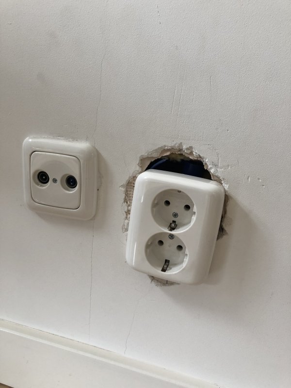

Hi allemaal,
hebben jullie een tip om de muur rond het stopcontact te repareren? Het is een nogal dun gipsmuurtje.
Groet
Lklussen
Zit er een inbouwdoos achter het stopcontact of is het gewoon een gat?
Mvmoock
Er zit een inbouwdoos achter het gat.
Rola
Als de doos goed vast zit, met vulringen de ruimte tussen voorkant doos en voorkant gipsplaat uitvullen.
Daarna de gipsplaat repareren.
BertPleizier
Plaats eens een foto zonder het stopcontact. Dan zien we precies wat er gerepareerd moet worden.
Stucwerk repareren zijn allerlei producten voor in de bouwmarkt. De grootste reparaties doe je bv. met roodband. Maar er zijn ook kleinere verpakkingen die ook allemaal prima werken. Let op de maximale laagdikte per product.
Pasringen in de doos zetten en dan rondom opvullen met roodband.
