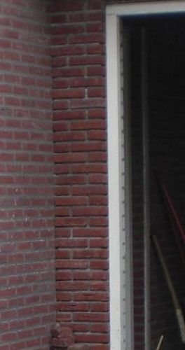

Bij het plaatsen van een aanbouw is tegen ons huis aan een muur geplaatst.
Deze muur is ongeveer 1,5 steens lang. Dan komt een deurkozijn voor de voordeur. Na het plaatsen van de deur blijkt dat het korte muurtje beweegt wanneer de deur wordt dichtgetrokken. Ik heb het vermoeden dat bij het haaks op de oude buitenmuur plaatsen van de muur niet genoeg ankers zijn gebruikt.
De nieuwe muur staat dus in het midden van de oude muur haaks erop.
Zowel de binnen als buitenmuur staan niet heel stevig.
Is er een manier om achteraf deze bevestiging te verstevigen?
Hieronder een foto hoe het er aan de buitenkant uitziet. Foto van de binnenkant heb ik niet.

Ralph
Tja, vaster zal het niet van zelf gaan zitten dus wat kan je doen? Je kan binnen met hoek ankers het één en ander verstevingen, buiten kan je alleen afbreken en opnieuw metselen met meer ankers.

Ik denk dat ik die hoekankers maar moet proberen.
De binnenmuur is het ergste, daar hangt het kozijn ook aan.
Ik denk dat de buitenmuur met het voegen ook nog wel wat steviger zal komen te zitten. ik maak in ieder geval een lintvoeg die ik goed vol prop met cement.

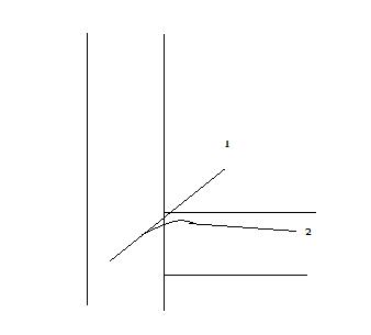

Wgb
Zo zou ik het doen. Ruimte in een paar voegen maken beginnen met ik denk 3. Gaat het lekker gemakkelijk dan maar 4 :lol:
Lange steen boor gat boren plug er in, kozijnanker er in schroeven en deze in de voeg buigen.
Paul Siemons
Wgb je raadde aan: Lange steen boor gat boren plug er in, kozijnanker er in schroeven en deze in de voeg buigen.
Zou het dan niet kunnen dat bij het boren het muurtje het finaal zou kunnen begeven,met de wetenschap dat men nu al voorzichtig moet zijn bij het gebruik van de deur?
