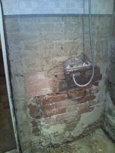

In de douche van een aangebouwde badkamer (bg) heb ik loszittende tegels van achter- en zijwand verwijderd, van vloer tot ongeveer 1m50 hoogte. De muren bleken echter zo vochtig te zijn, dat de muur op sommige plaatsen (opp ~0,5m2) tot op de klinkers bloot kwam te liggen.
Wat heb ik nodig (en in welke volgorde) om dit stuk opnieuw te kunnen betegelen?
(PS. kraan wordt ook verhoogd, dus als de muur onder de kraan vochtig was door lekkage oid, dan is dit ook meteen verholpen...)
Dank!
Allereerst alles goed laten drogen (minimaal een paar weken) ook de klinkers van de muur.
Dan de muur weer uitvlakken, met een cement gebonden stucmiddel.
Dit ook weer goed laten drogen, en dan opnieuw tegelen.
Zorg er in ieder geval voor, dat de bron van de lekkage opgelost is.
En misschien is het beter, om alle tegels en onderzittend stukwerk van de muren af te halen, en deze helemaal opnieuw te stucen.
Hoi Peter.
Dank voor je antwoord. Heb een plaatje bijgevoegd, waarop te zien is dat de muur in principe boven de kraan in goede staat is. Lekkage (denk ik) los ik meteen op als ik de kraan hoger installeer.
[/img]
Is alleen stucmiddel genoeg? Ik heb het idee dat ik meer lagen tevoorschijn heb zien komen..
Kap er in ieder geval al het loszittende spul wat nog op de muur zit er af.
Daarna de muur voostrijken, en dan stucen met zoals al gezegd met een cement gebonden produkt.
Als je straks de muur weer betegels hebt, en je gaat de kraan terug plaatsen, zorg dan ook dat je de s-koppelingen van de kraan goed afkit in de muur.
Dit is vaak lekkage oorzaak Nr.1
