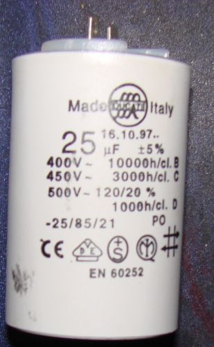

eerst bleken de spuit pistool ver stopt te zijn motor liep ff en begon te brommen en werd heet en sloeg uit.
even later kon ik hem weer starten maar de vin(koeling) draaide nietals je deze een slinger geeft loopt ie even maar schakeld uit en gaat stinken.

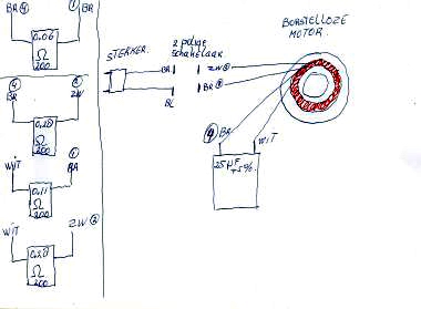

Nu zei iemand moet je de weerstand meten van een borstel loze electromotor.
Ik heb hier geen verstand van dus ik heb het even gemeten zoals ik dacht
Dus motor hoor je brommen word heet schakeld uit en stink en even later kan ie weer 30 sec brommen
Zou iemand weten wat er aan de hand is
