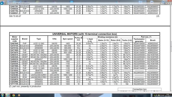

Motor gebruiken als aandrijving voor andere machine's
Het betreft een UOZ 112 G 70
Hoe moet ik deze aansluiten zodat hij gewoon op een lichtschakelaar draait
groetjes Harry
Weet je zeker dat de motor geschikt is voor directe aansluiting op 230V? Dit soort motoren wordt bij mijn weten meestal aangesloten middels een elektronische regeling, die het toerental in bedwang houdt. Zonder begrenzing zou ik heel voorzichtig zijn.
Het lijkt mij een serie motor en die kunnen ongeregeld en onbelast gevaarlijk hoge toerentallen bereiken.

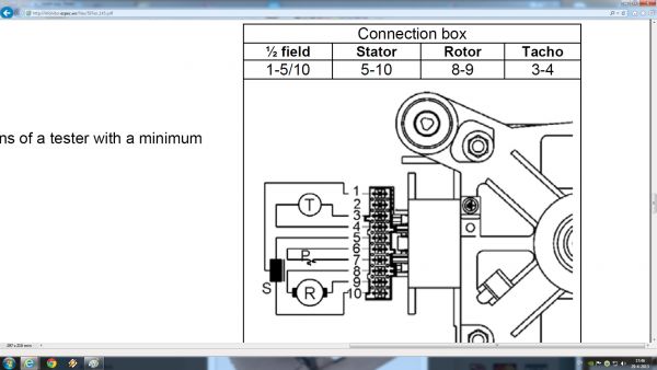

Als je de motor al hebt zou je 9 en 10 door kunnen verbinden en spanning zetten op 5 en 8.
Wel zeker weten dat de motor geschikt is voor 230 V en goed in de gaten houden wat de toeren betreft.
Als je de beschikking hebt over een variac zou je die natuurlijk beter kunnen gebruiken om met een lagere spanning te beginnen.
