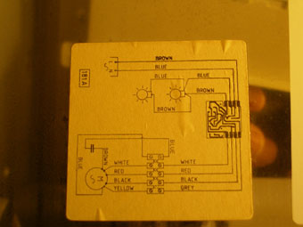

Onze afzuigkap heeft een 3 standen schakelaar. De eerste stand vinden wij al veel te hard. Is zo iets traploos te regelen. Is de motor die in de kap zit gemonteerd daar geschikt voor. Ik heb 2 fotos met info betreffende de motor en het schema gemaakt.

Volgens mij niet, aangezien er meerdere draden de motor ingaan zal dit er een zijn met meerdere wikkelingen, dus dit is niet traploos te regelen
Dat is jammer want we zouden veel meer plezier krijgen van deze kap. In stand 1 maakt deze kap veel te veel lawaai.
