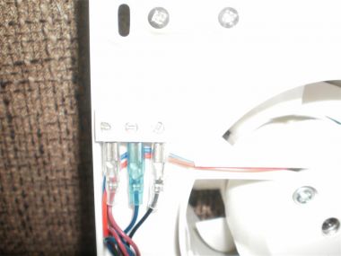

Ik ben begonnen met montage ventillator
uit het plafond komen 3 draden bruin /blauw /zwart ...de zwarte en blauwe zitten op de oude lamp aangesloten ....en op de lichtschakelaar blauw en bruin ..
hoe sluit ik nu mijn ventillator aan? met naloop..
moet ik een extra zwarte draad trekken vanuit de schakelaar? naar lichtpunt..

Om de ventilator te laten werken dien je:
Een zwarte geschakelde draad aan te sluiten.
Een blauwe nul aan te sluiten
Een bruine fase draad aan te sluiten (zorgt ervoor dat de ven nog spannings heefd na het afschakelen van de schakelaar)
Deze kleuren waaren allemaal aanwezig volgens mij

Hallo Confidence
Moet ik er dan draad bijtrekken
de fan doet het nu alleen als ik het lichtknopje aan of uit doe
maar hij moet uilopen

Dat tie niet naloopt zou betekenen dat tie geen fase draad heefd dus geen bruine draad. Of je hebt de fase en de schakeldraad omgewisseld

Zwarte aansluiten
Blauwe aansluiten
Bruine aansluiten
