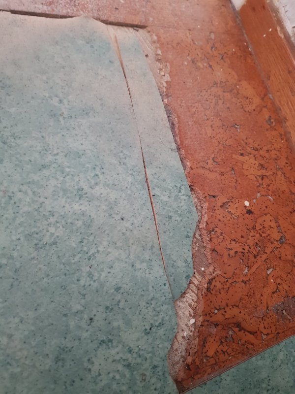

Hallo allemaal,
Ik ben van plan om wat te klussen in huis en vroeg me daarom af of iemand me kan vertellen of de onderstaande rode tegels asbest kunnen bevatten. De woning is in 1989 gebouwd en deze vloerbedekking is toen door de eerste bewoner gelegd in de gangen en kamers.
Bij voorbaat dank!
Dat ziet er voor mij uit als een kurkvloer.
Wil je zekerheid, dan niet verder slopen, maar een stukje opsturen naar een lab.
Vanaf een foto kun je er toch niet echt wat van zeggen.

De bovenste laag en de onderste laag maken deel uit van dezelfde tegel en hebben aan de onderkant dezelfde kleur als van de zijkant is te zien.
Kijk even of het makkelijk wil branden, dan is het kurk. Wil het niet branden dan is het mogelijk asbest.
Dus het blauwe en rode is dezelfde laag? Ik zie het niet voor me.
Maar wat voor materiaal is de onderkant nu van? Dat is van belang omdat asbest in vloerbedekking vaak in de onderlaag of lijmlaag zit.

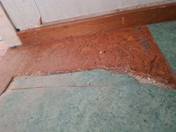

Wij hebben op het balkon een aansteker gehouden bij een stuk. Deze wilde wel branden. Dit hebben we herhaald en zo ziet het stuk er nu uit:
Het blauwe ligt overal in de gang over het rode heen. Hier een foto waar de onderkant te zien is van het rode.
Hierbij hebben we kort ook de randen laten branden, vandaar het zwart
De brandproef is niet altijd bruikbaar. Als alleen de onderlaag asbest bevat kan de bovenlaag gewoon branden.
De blauwe bovenlaag lijkt gewoon modern zeil te zijn. De onderste rode lijkt op de foto op kurk. Als hier geen onderlaag onder zit, zoals in de link van Walker vermeld, zal het waarschijnlijk geen asbest bevatten. Met enige voorzichtigheid omdat het vanaf een beeldscherm erg lastig te zien is.
Hier nog een duidelijke foto van de onderkant van de rode laag. Hieronder bevindt zich beton. Wij zijn dus geen andere 'onderlaag' tegengekomen van de rode laag (waarschijnlijk dus kurk).
Ook het jaar 1989 is een voordeel. Kans dat er toen nog nieuwe asbesthoudende vloerbedekking is gelegd is erg klein.
