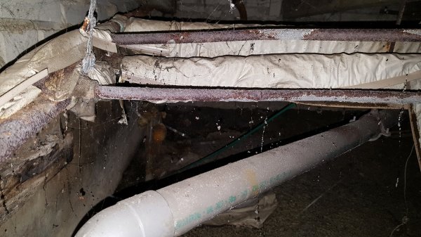

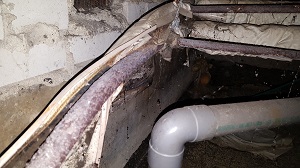

Hallo allen,
Wij zijn thuis de kruipruimte aan het na-isoleren.
Om de oude cv leidingen hangt er over een afstand van zo'n 2 meter een witte "doek" met daarin een verpulverd poeder achtig goedje wat uit de doek viel toen ik er tegenaan stootte. Overigens zijn de leidingen vervangen voor nieuwe plastic buizen en men heeft de oude destijds laten hangen.
Wat denken jullie, is dit mogelijk een asbest houdende doek, of toch iets anders? Het lijkt erop alsof de hoezen met klitenband zijn bevestigd, dus het lijkt me onwaarschijnlijk.
Het huis is uit 1964 en ik denk dat de leidingen zo'n 10 a 15 jaar geleden vervangen zijn. Zie foto's.
Dank alvast.
Het doek niet, maar het witte poeder is wel verdacht. In die tijd werden de leidingen oa met golfkarton geïsoleerd en omwikkeld met verband en dan met gips afgewerkt. In dat gips kan asbest zitten.
Dank Rola,
Ik had niet specificeerd welke kleur het poeder had, waarvoor excuus. Op de foto zie je witte afzet van vocht en damp.
Het poeder/korrel leek eerder bruin/zwart.
Wellicht handig om te vermelden.
Is dat doek geen plastic?
Het lijkt veel op isolatie van schuim met een plastic laag er omheen.
Bij daglicht lijkt het inderdaad op een soort plastic met klittenband. De nieuwe leidingen zijn er ook aan verbonden onder de vloer. Men was 15 jaar geleden wel op de hoogte van deze gevaren me dunkt.
Derhalve durf ik wel te stellen dat het geen asbest houdende doek is.

Hoi Lex, ik kom hetzelfde tegen in de kruipruimte. Plastic hoes, met klittenband ter afsluiting, en binnenin een zwart/donker verpulverd schuimrubber.
Volgens mij geen asbest, maar ben jij nog iets te weten gekomen?
Is schuimrubber isolatie met pvc buitenlaag. Werd bevestigd met een schuif sluitstrip. De isolatie verpulverde door de temperatuur en her pvc werd brokkelig door veroudering.
Dank Auto-geen! Zat me suf te zoeken op internet, en kwam al niets tegen over deze isolatie en een relatie met asbest. Ik hou het op schuimrubber, thx!
