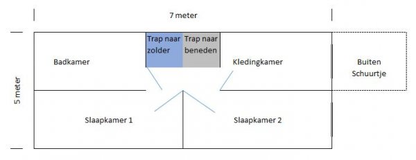

Misschien een hele onlogische vraag, wij willen een mobiele airco kopen. Nu gaat het om het koelen van onze slaapkamer en die van m’n zoontje. Ik heb geen zin om 2 airco’s te kopen en daarbij hebben we niet de luxe op onze slaapkamer om die slang uit het raam te hangen (wij slapen onder het dakraam).
Dus nu vroeg ik mij af, heeft het zin als we een mobiele airco kopen die we op de aangrenzende kledingkamer zetten, daar de slang naar buiten gaat en dat dan de airco de hele bovenverdieping koelt? Natuurlijk wel eentje met voldoende vermogen.
Is dit een utopie en gaat alle koelte verloren door bijv. het trapgat, of kan dit wel werken?

Gaat niet werken, zeker niet met een mobiele airco.

Een split airco laten installeren met een buitenunit.
Paultje_bos
Maar dan is de vraag nog steeds waar plaats ik dan de binnen unit? Want de plek waar ik de buiten unit zou plaatsen zou op een buitenschuur zijn, maar die grenst aan de kleding kamer (zie plaatje)
Ik heb geen zin om door de hele verdieping leidingen te trekken en in elke kamer een binnen unit te plaatsen.
Mijn idee was als ik een monoblock centraal zou positioneren met voldoende capaciteit (>9000 BTU) dat het dan wel zo werken om de bovenverdieping in ieder geval een paar graden te koelen.
