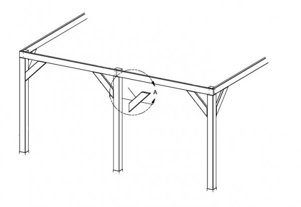

Mijn pergola is een wiebel pergola?
Ik heb lekker zitten te klussen aan m'n nieuwe pergola.
Alles staat maar nu blijkt een deel te wiebelen.
Het is hoogste deel wat ongeveer 3 meter hoog is. In de tekening is dit het bovenste deel tussen paal 1 en 2.
Tot 2 meter is de paal stabiel maar er boven zit een wiebel in.
Het wiebelt alleen in de richting van de pijl.
Hoe kan ik dit het beste oplossen?
Ik vermoed dat een kruis tussen paal 1 en 2 het wel oplost maar dan zit je tegen een groot kruis aan te kijken. Is er misschien een beter alternatief?
De grond rondom de palen beter verdichten/aanstampen.
Hoever zitten de palen in de grond?

Ik ben helaas niet thuis, daarom mijn "artistieke" tekening.
ongeveer 1.30 op een 4 meter paal, eerst laagje beton, daarna tegels met beton en daarna weer beton. Er komt nog een pilaartje gemetselde bakstenen hier boven op.
Henk E schreef:
Ik heb momenteel geen verbinding tussen paal 1 en 2, maar dat kan ik altijd toevoegen inclusief knietjes. Maar lost dit het probleem wel op? Je houd vermoed ik nog steeds dat het bovenste deel tussen paal 1 en 2 blijft bewegen. Of bedoel je misschien knietjes op een andere locatie?
Na een dagje nagedacht te hebben ga ik het volgende proberen:
- een knietje van paal 1 naar balk rustend op paal 1.
- een knietje van paal 2 naar balk rustend op paal 2.
- een nieuwe balk direct van paal 1 naar 2 een stuk onder de rustende balken.
Ik neig naar knietjes van 80 centimeter.
Wat denken jullie ervan?
De palen zijn zo goed ingepakt dat ze bij normale dikte vrijwel niet kunnen wiebelen.
U kunt bij elke paal twee schoren aanbrengen, dan is het wiebelen over.
