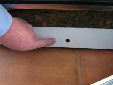

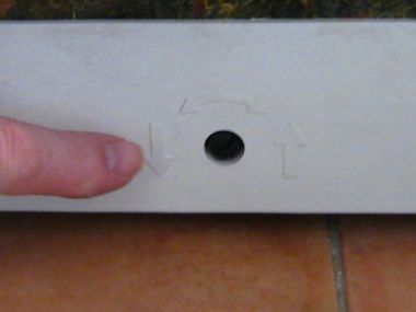

Het is gelukt om de vaatwasser te repareren. Het klopt de zijkant los gehaald en er zat veel troep in. Schoon gemaakt en hij doet het weer als een tierelier. Ik heb nog wel een vraagje, wat is dit van de vaatwasser.
The headhunter
Het afstel punt voor de achterpoten zodat je hem waterpas kan zetten als hij is ingebouwd.
Zwingli
Oke bedankt voor het antwoord. Weer een stukje wijzer geworden.
