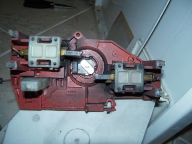

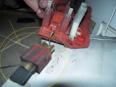

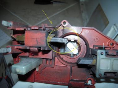

Jeroen VI
Hey iedereen,
Heb even tijd gehad om eens te kijken naar die motor!
Ik heb het volgende gevonden van die koolborstels:
Dit is het stuk waar die borstels inzitten. Klopt het dat het de deze zijn?
2 in totaal? Het zou volgens mij wel kunnen dat het daaraan ligt want ze zijn redelijk kort!
Is het dan heel dat stuk dat ik moet vervangen? Ik denk het wel omdat het vastzit! Zo'n stukje met zo'n koolborstel in vast dan?? Omcirceld met geel! :-)
Ik moet toch nog even op internet kijken voor die stukken te bestellen. Momenteel woon ik even in Frankrijk daarmee. Maar als ik het niet vind kan ik dat mss bestellen en laten opsturen vanuit Nederland of België??
Groetjes en hartelijk bedankt al!
Jeroen
Rusako
Hallo Jeroen als ik het zo bekijk valt het nog wel mee met de kool borstels hij had het zo eigenlijk nog wel moeten doen ten zij ze zijn blijven hangen in het hulsje? zou je er toch nieuwe er in willen zetten ,dan zitten er toch rode rubber er bij! :lol: Vgr.Rudi

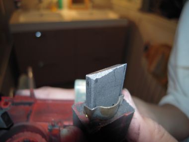

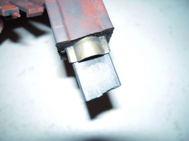

Jeroen VI
Hey,
Nu is het gelukt de afbeeldingen er bij te zetten!
Heb net alles terug in elkaar gezet om te proberen, maar het draait nog steeds niet!
Kga nog eens onder de machine kijken naar de motor. Mss dat ik nog iets anders vind!
Hier alvast de foto's van het afgebroken koolborsteltje.
Als jij/jullie nu echt denken dat het daaraan ligt moet ik eens uitzien waar ik zo'n borstels kan bestellen, we zitten namelijk in Frankrijk!
Alvast heel hard bedankt nogmaals!!!
Groetjes Jeroen.
Zo lang zijn de koolborstels niet meer, als standaard geldt zo'n 15 mm uit de houder als minimum.
Controleer de collector waar de koolborstels op komen of uit stekende lamellen, is dat het geval dan is de motor defect.
Is de collector in orde dan kunt u bij 1 van deze internetshops de koolborstels bestellen.

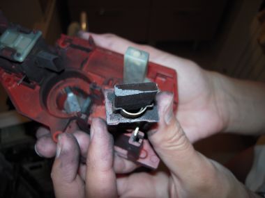

Jeroen VI
Hey,
Heb net nog eens het stuk met de koolborstels eruit gehaald en terug erin gestoken. Aan de achterkant van dat plaatje waar de borstels op zitten steken 4 pinnetjes (kleine lange plaatjes) uit die in gleufjes schuiven waar de motor zit. Om contact te geven denk ik. Volgens mij staken die niet meet zo goed, dus heb dat terug goed gestoken.
Nog eens getest, maar doet niets.
Als het de beurt is om te draaien gebeurt er niets, geen geluid of niets...
Dus denk dat dan de timer ook niet draait!
Ik denk echt dat er ergens geen contact is, maar of dit door die koolborstels komt weet ik niet!
Voor zover ik kan zien is de collector nog in orde.
Voor de rest was ik ook al aan't denken dat het de motor zelf is die stuk is!
In dat geval, is het dan mss beter om een nieuw (of 2de hands) machien te kopen??
Alvast bedankt voor de reactie!!!
