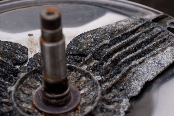

Dag allemaal,
Kan iemand mij helpen met het volgende:
Miele wasmachine maakt tijdens het centrifugeren een hoop herrie. De machine is 15 jaar oud en elke dag gebruikt. Zou het de moeite waard zijn om het te laten repareren of zal dat zonde zijn.
Alvast bedankt.
Dat klinkt als een gebroken trommelkruis. Deze is niet los te bestellen, je moet dan de trommel en kuip in zijn geheel vervangen.
Als je de reparatie moet laten doen is dit niet zinvol omdat de prijs te hoog is. Als je zelf handig bent en er ook de tijd voor wil nemen, kun je overwegen een trommelkruis uit een sloopmachine te halen en over te zetten (ga dan voor een gietijzeren kruis uit een oude serie).
Je zou even moeten voelen of er daadwerkelijk beweging in de kuip zit wat duidt op een gebroken trommelkruis.
Bij Miele kun je voor zover ik weet de trommel met daaraan het trommelkruis apart vervangen, de kuip vervangen is niet nodig.
Er zit en kan geen gietijzeren trommelkruis in, die zit aan de buitenkant van de trommel, daar zitten de lagers en afdichting op.
Graag het type vermelden.
Op de trommel zelf zit ook een kruis gemonteerd met daaraan de as waar de trommel op draagt. Bij de oudere Miele machines is dit kruis van gietijzer en onverwoestbaar.
Bij de machines vanaf 1998 is dit kruis gemaakt van aluminium. Deze willen nog wel eens wegrotten en afbreken onder invloed van vloeibare wasmiddelen i.c.m. met te weinig op hoge temperaturen wassen. De trommel gaat dan tegen de wand van de kuip aanlopen. Dit veroorzaakt dan het lawaai.
Je kunt de kuip van deze machine inderdaad openen en het trommelkruis vervangen. Miele verkoopt dit trommelkruis alleen niet los, waardoor je in principe een nieuwe kuip inclusief trommel moet aanschaffen bij Miele. Dat is gezien de leeftijd van de machine veel te duur. Alternatief is om een sloopmachine op te zoeken en daar het trommelkruis uit te halen.
Deze machines zijn degelijk en goed te reviseren. Dat kost alleen behoorlijk wat tijd, waardoor je het eigenlijk alleen zelf kunt doen. Laten doen is veel te duur.
