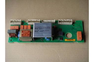

De machine doet het ganse programma probleemloos met een lege of weinig geladen machine. Wanneer ik er 3 kg. was in stop dan doet de machine zijn werk probleemloos tot hij aan het programma spoelen begint. Dan begint hij te kreunen en draait hij de trommel niet volledig rond, ik zie dan ook het lichtje van spoelen af en toe knipperen. De ene keer haalt de machine het ganse programma, de andere keer stopt hij en blijft het lichtje van spoelen constant branden. Heeft dit te maken omdat bij het programma spoelen er meer water in de machine zit en het gewicht dan hoger is? Ik heb heel recent de schokdempers en de koolborstels vervangen dus daar heeft het niets met te maken. Volgens de raadgevers van dit forum (en dank voor deze) zou het te wijten zijn aan de sturing. Nu is mijn vraag, waar bevind zich die sturing van de motor? Is dat een relais op de module (printplaat) of is dat nog een ander onderdeel.
Kan iemand mij aub verder helpen. Indien het een relais op de module is kan iemand mij dan ook vertellen welke relais ik daar moet op vervangen.
Alvast bedankt voor het lezen van mijn vraag en de eventuele hulp.
