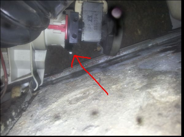

Mijn wasmachine lekt aan de onderkant. Ik heb het front losgemaakt en naar rechts opengedaan. Ik kan nu zien waar het lekt. Volgens mij, maar ik ben een leek wat dat betreft, is het het achterste gedeelte van de pomp.
Kan iemand de foto bekijken en mij misschien zeggen wat het is waar de pijl naar toe wijst. Die wijst in ieder geval naar de druppel waar die lekt, maar wat is het?
Is dat de pomp? Moet ik dan een nieuwe pomp aanschaffen of zou ik het eerst met een dichtring of pakking die daarvoor geschikt is, kunnen proberen?
Dank alvast voor de moeite.
Er zit een afdichtingsring om de as van de pomp, bij sommige typen los verkrijgbaar, bij andere types moet de hele pomp vervangen worden, ik weet zo niet welke pompen dat precies zijn.
Er zijn meestal namaak pompen te koop, die zijn veel goedkoper en werken ook goed.
Bij een onderdelenwinkel weten ze exact welke pomp er in de machine zit.
Sorry voor mijn late reactie, maar ik kon mijn email niet in.
Bedankt in ieder geval voor uw reactie.
Ik heb kunnen vaststellen dat het de afvoerpomp is en voor dat model valt een imitatie qua prijs wel mee. Echter heeft een slang ook een klein scheurtje, dus ga ik er niet mee verder (vooral gezien de leeftijd van ruim 20 jaar) en er is nu een nieuwe aangeschaft.
