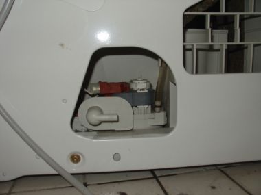

Ruimte gemaakt om bij de achterkant te komen.
Luikje opengemaakt en dan zie ik dit. (zie afb.)
De afvoerslang gecontroleerd en is niet verstopt
Ik weet nu niet zo gauw hoe ik de pomp moet demonteren.
Is daar een truc voor?
Het schroefje wat ik zie kan ik niet vanuit het luikje bereiken.
