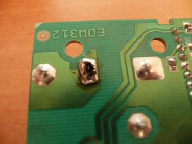

Deze ging tijdens het stofzuiger stinken en hakkelde en stopte er toen mee. Na deze open te hebben geschroefd kwam ik een soldering tegen die zwart was en los gelaten. Dus ik dacht alles schoonmaken en opnieuw solderen.
Deze oplossing was tijdelijk want na 2 min was het weer raak. Nu heb ik het idee dat ik dit onderdeel opnieuw moet bestellen aangezien het daar elke keer loslaat.

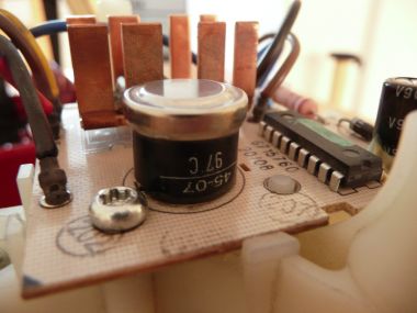

a) Is dit het component wat ik moet vervangen?
b) welk component is dat en waar kan ik die bestellen? Er staat enkel op 45-07 en daar onder 97c

Lijkt er wel op he.
Maar ga met dit stuk naar een elektronica zaak die kunnen je zeker wel vertellen als dat te verkrijgen is.

Lijkt op een condensator voor de ontstoring, weet het niet zeker.
kunnen ze bij een electronica zaak zeker wel vertellen/ leveren

Ben bij een electronica zaak geweest en het is een clickson. Deze schakelt uit bij een bepaalde temperatuur. Los onderdeel was niet te krijgen van dezelfde temperatuur dus dan moest ik een hele printplaat bestellen van 70euro :(
En de clickson los van een ander merk en temperatuur kosten 20euro. Dus het advies was soldeer hem gewoon door met een draad en als hij branderig ruikt stoppen :P
Dus dat heb ik nu gedaan en de eerste test is positief. Als hij nu doorbrand dan wordt het alleen wel een nieuwe stofzuiger kopen. Maar goed dat is dan maar zo.

Een clixon is eigenlijk een soort van schakelaar, bij te hoge temperatuur schakelt hij uit, het ligt niet aan andere onderdelen dat hij los gebrandt is, gewoon een slechte soldering in dit geval.
Nou ik weet niet of het aan een ander onderdeel ligt. Weet wel dat ik hem gesoldeert had en daarna was hij weer los door de hitte.
Dus ben benieuwd in het weekend ga ik weer gebruik maken van de stofzuiger dus dan zullen we het zien of het goed gaat of niet :)
De clixon moet wel vervangen worden, het is waarschijnlijk een verbrandt contact in de clixon, het ding wordt daardoor zeer heet en het pootje brandt weer los.
Clixon vastsolderen er zal ok nog wel een weerstand stuk zijn vermoed ik
kijk even goed naar de weerstanden als je de clixon doorverbind moet hij wel lopen
Als je RoHS probeert te herstellen met normaal lood/tin soldeer krijg je dat nooit goed.
Je zal een zilver/tin electronica soldeer moeten gebruiken.
Een zware soldeer eenheid met een RoHS geschikte punt anders krijg je het niet snel genoeg heet genoeg zonder de print te verbranden.
Het juiste fluxmiddel gebruiken.
De oude soldeer resten compleet verwijderen, toevoegen van nieuw soldeer geeft een heel slechte verbinding die zo weer los zit.
Ik vind het verwijderen van een beveiliging en dan vervolgens geur gaan gebruiken om op tijd af te schakelen een misdaad.Je bent altijd te laat.
Met alle gevolgen van dien.
Dat ding zorgt er juist voor dat er voordat er schade ontstaat afgeschakeld word.zonder dat ding brand je je motor op.
Als bv een stofzak veel fijnstof opzuigt zit deze zo dicht en die motor word gekoelt door de lucht die door die zak moet.
Ook denk ik niet dat de clixon defect is.
