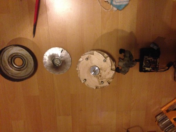

Mijn Miele S380 stofzuiger doet het niet meer.
Ene moment werktte het, na een aan-uit niet meer :(
De stofzuiger heeft nogal wat bouwstoffen gehapt, daarna maakte die ook erg veel geluid.
In ieder geval, open gemaakt, elektronica ziet er nog goed uit (geen smeltresten) dus ik vermoed motor.
Alleen ik kan de motorkap niet loshalen, hierdoor kan ik niet bij de koolborstels komen, die zou ik eventueel kunnen vervangen.
Hier een foto:
Ik krijg het metaal niet eraf.
Weet iemand hoe dat moet ?
Bedankt!!
Dat is een sluiting net als bij beschuitbussen, lastig los te halen.
Is dit wel de achterkant van de motor ?
Het lijkt me meer op de voorkant waar de schoepen in zitten.
Kunt u een foto plaatsen van de hele motor ?
Hier heb ik niets aan, graag een foto waarop ook de achterkant te zien is.
Je kunt het schoepenrad los maken door het rad met een doek vast te houden en de moer met een ringsleutel naar rechts te draaien.
Voor je hier bij kunt moet je echter eerst de metalenvoorkant van de motor getikt hebben.

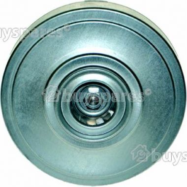

Deze foto maakt veel duidelijk denk ik.
Succes
