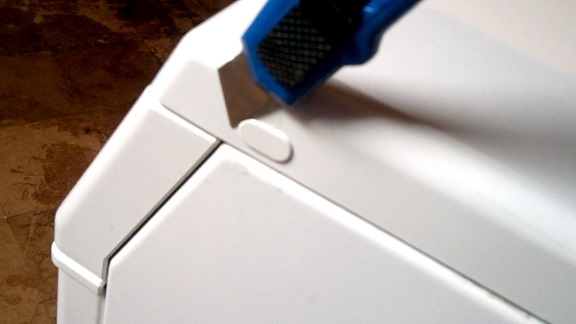

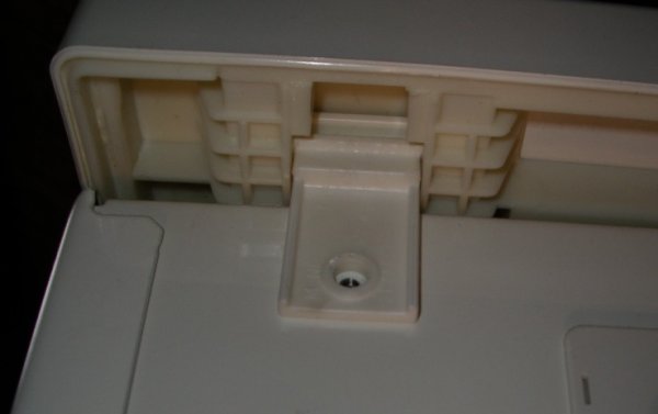

Onze Miele Novotronic 237c bonkt wat tijdens het drogen. Wil het bovenblad loshalen. Aan de achterzijde kom ik deze bevestiging tegen. Hoe verder voor ik iets afbreek.

Was ik maar hier begonnen. :wink:
De oorzaak van het bonken heb ik zonder bovenblad niet kunnen ontdekken.
